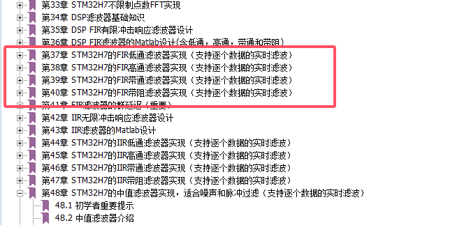

具体实现参考DSP教程的: 第37章 FIR滤波器实现配套例子即可,这个例子在教程中有简单讲解。
http://www.armbbs.cn/forum.php?mod=viewthread&tid=3886
比如我们要求解320点数据的FIR滤波,可以通过下面这种方式分多次进行,从而节省RAM空间。
#define TEST_LENGTH_SAMPLES  320    /* 采样点数 */
#define BLOCK_SIZE           32                /* 这里是调用一次arm_fir_f32处理的采样点个数 */
uint32_t numBlocks = TEST_LENGTH_SAMPLES/BLOCK_SIZE;           /* 需要调用arm_fir_f32的次数 */
实际调用函数的时候采用下面的方式即可:
/* 实现FIR滤波,共调用numBlocks次  */
for(i=0; i < numBlocks; i++)
{      arm_fir_f32(&S, inputF32 + (i * blockSize), outputF32 + (i * blockSize), blockSize);
详细的实现可以看第37章配套的例子。

发表于 2024-12-29 12:21:25 | 显示全部楼层
也非常关心这个数据一进一出的问题,这样才具有了真正的实时性(群延迟是可以想到的),能想到的就是数组移位方式,感觉效率很低,不知道有什么更高效的方式
116197
 楼主| 发表于 2024-12-30 07:02:52 | 显示全部楼层
xinfa190 发表于 2024-12-29 12:21
也非常关心这个数据一进一出的问题,这样才具有了真正的实时性(群延迟是可以想到的),能想到的就是数组移 ...
就是楼主位的这种方式,现在新更新的教程,都是采用这种方式了
