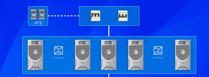

借此我想再请教eric一个问题,先请看一张效果图:
此图是人家桌面的一部分,很明显我们都能看出来,每个圆角小方块有一张透明背景的图片。但是此图还可以点击那些圆角方块,就像点击按钮一样,弹出各种其他东西。我目前的做饭是,创建按钮,然后给按钮设置一个图片,可是按钮不能透明。
为了达到截图的效果和功能,我应该怎么做?

做个这种的透明窗口,然后在窗口上面显示图片。
实现点击的话,可以利用窗口的回调函数的WM_TOUCH消息。

这是我做的效果,有两点感觉不太好:
1、人家的是圆角,我这window小工具只能是直角,而且人家的感觉是边缘高亮的,描边的感觉;
2、不能像按钮那样,不具有点击的视觉效果,比如按下会图片凹陷,松开会图片恢复正常。
有何良策?

    /* 设置小工具的背景色 32 位颜色值的前8 位可用于alpha混合处理效果*/
    ICONVIEW_SetBkColor(hWinSetup_ICON1, ICONVIEW_CI_SEL,GUI_WHITE | 0xff000000);
用上面这句不行么?
