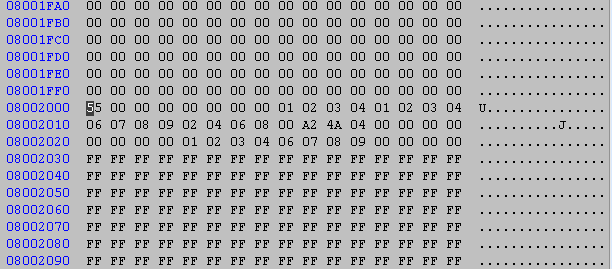

我想在flash中的某一地址,定位一些全局常量。
定位前(不使用const ),代码如下:
uint8_t MachineCode __attribute__ ((at(0x8002000))) = 0x55;
编译信息如下:
Program Size: Code=4164 RO-data=336 RW-data=3740 ZI-data=1028
这时,MachineCode  没有被定位到flash空间
于是,使用const 定位,代码如下:
uint8_t const MachineCode  __attribute__ ((at(0x8002000))) = 0x55;
编译信息如下:
Program Size: Code=4164 RO-data=4032 RW-data=44 ZI-data=1028
打开*.map文件,看到以下信息:
MachineCode   0x08002000    Data      1  main.o(.ARM.__AT_0x08002000)
这说明 MachineCode 已经被定位在flash 的0x08002000 处,且占用1字节。
某烧写器的编辑软件(类似于j-link打开hex/bin文件)打开*.hex文件,再查看0x08002000 处代码,截图如下:
注意看0x800 2000
注意看0x800 2000
可以看到,在0x08002000 处的确有我们想要的代码0x55。
问题出现了:
1、为什么在用const 修饰符定位之后,0x8002000之前,出现了大量的00,这也是两次定位后,RO-data=336  RO-data=4032 的原因。
    能让这些 00 变为FF吗。
2、在0x8002000处,我原本只定位了一个字节(顶多会占用4个字节),为什么0x8002000 后面,还有一些(16*3-4=44个多余的数据呢。(在51里用keil定位的时候,可没有这个情况)
问题1的出现,我可以不担心它。关键是问题20x8002000 后面的一串数据,也是有用的。
如果我擦写掉0x8002000 后面1k空间的内容,再在0x8002000 处重写1个字节(写的时候另三个字节是FF),问题发生了,程序不能正常运行了。
这说明:0x8002000 后面的一串数据,也是有用的。这个数据是什么呢,能不产生吗。
以上问题,请高人赐教。

发表于 2013-9-2 20:24:15 | 显示全部楼层
跳跃空间之间填00还是FF由不同的连接器决定,填FF便于烧录,填00相当于一个无影响的空指令,每个连接器考虑的角度不同吧。 就像STM8S内部EEPROM的擦除,擦除操作是写00 而不是FF。 至于KEIL MDK 连接器能否设置参数让空闲区域填FF,这需要查看KEIL联机帮助中 Linker 章节。
我猜测有2种情况:
(1) KEIL MDK连接器的BUG; 你可以对比KEIL 3 和 KEIL4 是否有差异;
(2) 从现象来看,后面的数据肯定被前面的主程序引用了。有可能是连接器对程序中出现的重复常量字符串进行优化后,统一放在显性声明的常量区的后面。你可以尝试设置优先级为0,也就是不优化实验一下,看结果是否有变化。
