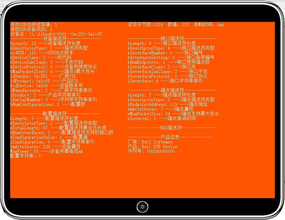

可以选择的很多,简单易上手就用C#,可以快速上手,我现在就是自己做一些小界面用,没有使用这些现成的开发环境,
我用的是emWin模拟器做上位机,效果好不错哦,O(∩_∩)O哈哈~
开发的是USB上位机:
