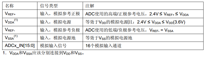

如果ADC接口电压超过3.3V,是直接把芯片烧了还是只是不能采样了?当然电压不会超过5V

一般情况下是没有事情的,有些引脚是5V耐压的,但是AD引脚不是。AD引脚的要求如下
115717
发表于 2013-9-9 20:14:13 | 显示全部楼层
一般情况下是没有事情的,不过时间不要太长,超过最大范围后,显示的数值一直是4096

谢谢,这样我就放心了
