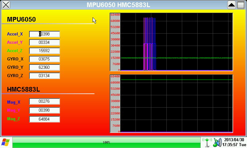

类似于实战例程中采集6050数据然后显示在GRAPH波形图里,问题是波形图最左边的Y轴刻度范围是否能设定,找了半天只找到了改比例尺=。=而且还发现一个问题就是刻度是静态的,初始化结束以后,一旦波形超出了Y的刻度范围,则超出部分的波形就不显示了,想问下又没有办法动态显示,也就是当数据超出刻度范围时候,动态调整Y刻度范围?
发表于 2015-11-24 15:21:23 | 显示全部楼层
这个的确是得要花点时间多尝试了下了,这里有个X轴动态移动的例子供参考:http://www.armbbs.cn/forum.php?mod=viewthread&tid=5596
Y轴的没有怎么深入研究过。
 楼主| 发表于 2015-11-24 17:31:31 | 显示全部楼层
GRAPH_SetVSizeY(hItem, 1000);这个可以显示Y的坐标范围,只是超出部分需要用滑块拖,稍微有点繁琐,但是可以解决问题,您提供的例子我也看啦,用的是纯手工画线标刻度,在曲线缩放以后,用这种方法可以很好的将曲线完整显示,谢谢您的例子啦[s:151][s:151][s:151]
