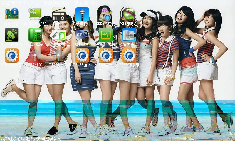

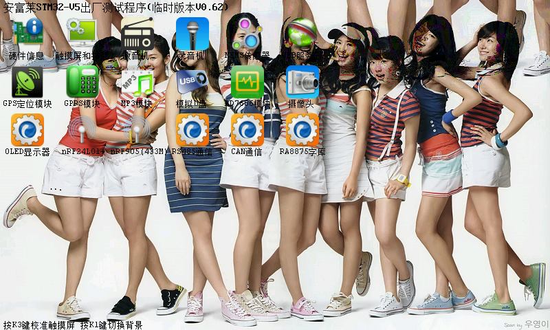

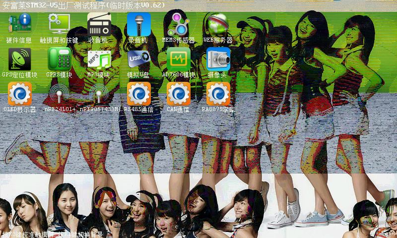

使用V5板的出厂代码中的NOR图片显示时,在某些范围内数据总是错的。不知是否NOR写不对,还是其他问题。

 楼主| 发表于 2013-9-18 21:11:17 | 显示全部楼层
不是这个情况,就是出厂那个图库例程。整个图库更新,小部分块数据不对。开始以为是没擦除干净,后来检测也不是这个情况。

 楼主| 发表于 2013-9-19 09:32:15 | 显示全部楼层
我存的图是MM,海滩和水珠。
使用默认bin也是这样的效果。

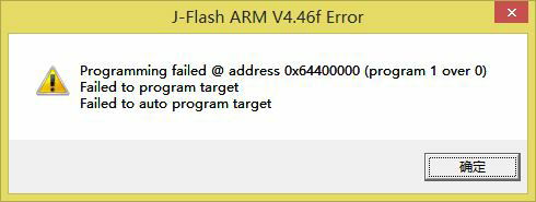

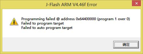

 楼主| 发表于 2013-9-25 09:12:56 | 显示全部楼层
刚在测试一下,写入部分后失败。
显示前面还是正常而后不更上面一样。
没有用过文件比较功能工具,读数据没测试。
估计NOR芯片可能有问题。不知分析对不?
另:看了读出的文件,后部本来没有写的地址居然出现数据。擦除后读是空的。
759
1050
3332
3332
发表于 2013-9-25 09:36:53 | 显示全部楼层
有可能硬件出问题了。
NOR 芯片部分单元出故障的可能性很小。
最大的可能是高位地址线虚焊(CPU引脚或NOR的引脚)。如果有条件可以将引脚重新加锡焊接一下。
