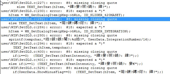

最近装了MDK5.17,但是原来mdk4.74的工程都无法完成编译,提示很多错误。都是有中文字符的地方。
另一个论坛上也提到了这个问题,而且貌似无解。 http://www.amobbs.com/forum.php? ... amp;amp;tid=5622038
http://www.amobbs.com/thread-5619350-1-1.html
错误提示:
mdk5的错误提示
mdk5的错误提示
mdk5连基本的文本格式都处理不好,实在让人失望啊!!!

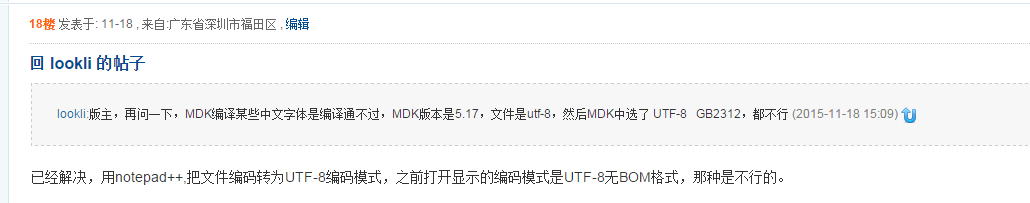

一个网友给我留言的时候说了一个解决办法,只是我还没有去尝试,你可以试试看:

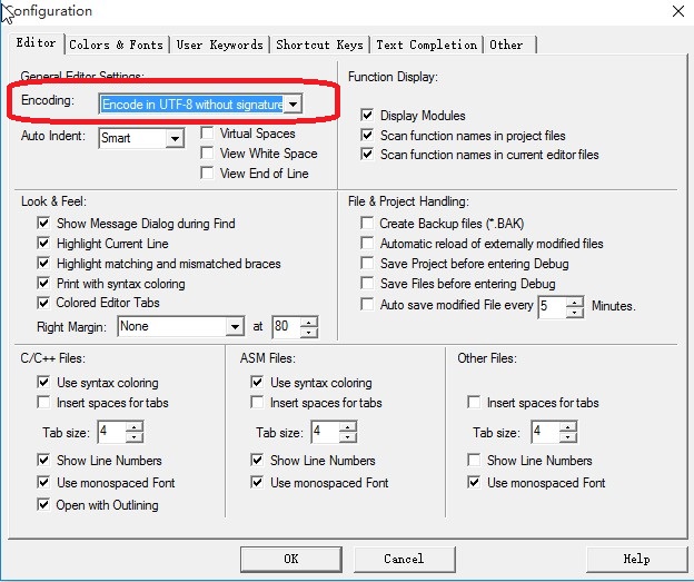

 楼主| 发表于 2015-12-15 10:19:11 | 显示全部楼层
回 star_66666 的帖子
ScreenHunter_156 Dec. 15 10.17.jpg star_66666:
我刚装的5.17,没出现这问题啊
你看一下,设置中是否UTF8格式?
我必须用这个格式,因为有中英文混合字符。
