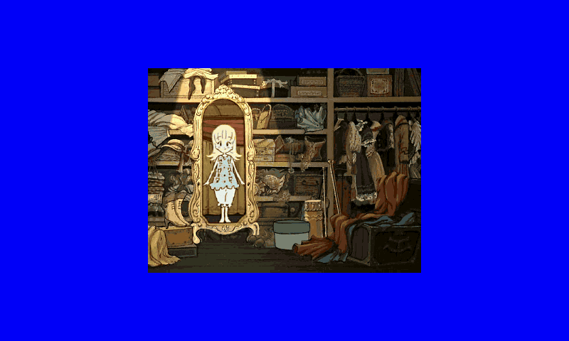

       本期主要讲emWin支持的GIF图片的显示,官方支持的主要有两种显示方法,一种是从外部存储器读取数据到内部存
储器然后来显示图片,这种的显示速度要快些,另一种方法是直接从外部存储器读取数据并显示,这种办法的好处就是不要
大的RAM需求,每次读取一些数据显示一次,坏处就是显示速度比较的慢。
       这里将2MB的外部SRAM做为emWin的动态内存。

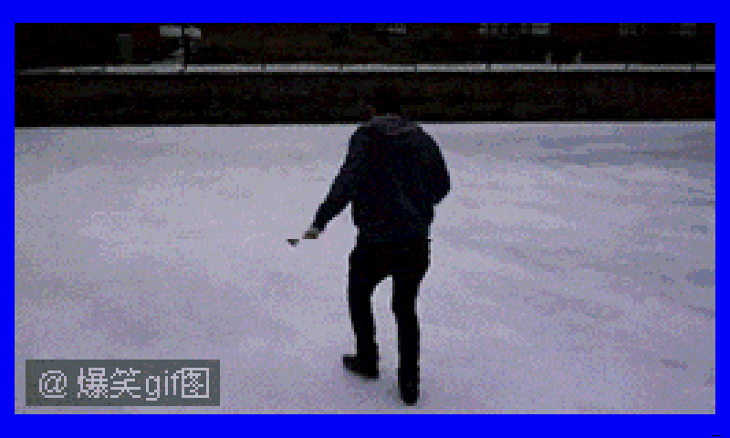

GUI_GIF_DrawSubEx()   绘制无需加载到存储器的GIF文件的给定子图像
这个GIF格式的图片稍稍有点大,有2.6M, 刷新的时候不是很快

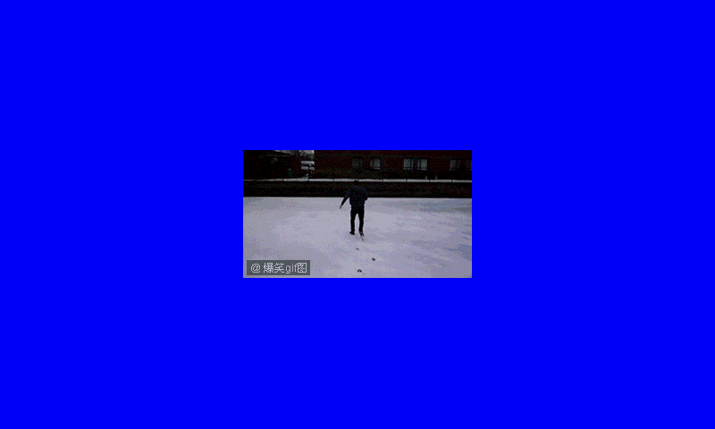

GUI_GIF_DrawSub()   绘制已加载到存储器的GIF文件的给定子图像
GUI_GIF_DrawSubScaled() 绘制已加载到存储器的带比例的GIF文件的给定子图像。这里是放大了3倍

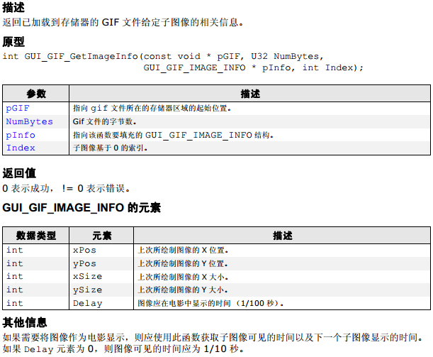

        这里有一点要说明一下,GUI_GIF_Draw()和GUI_GIF_DrawEx()只能绘制GIF文件的第一个图像,绘制GIF文件
的子图像有专门的函数GUI_GIF_DrawSub()和GUI_GIF_DrawSubEx(),这里着重的说一下获取GIF图像信息的两个
函数GUI_GIF_GetInfo(),看一下这个函数能得到GIF图像的什么信息,关于这个函数,手册上面有一个错误,现在
的5.22版本也没有改过来,红方块里面X,Y大小的变量应该是xSize和ySize,这里要切记
还有一个函数就是GUI_GIF_GetImageInfo,这样是在绘制子图像的时候用的。
