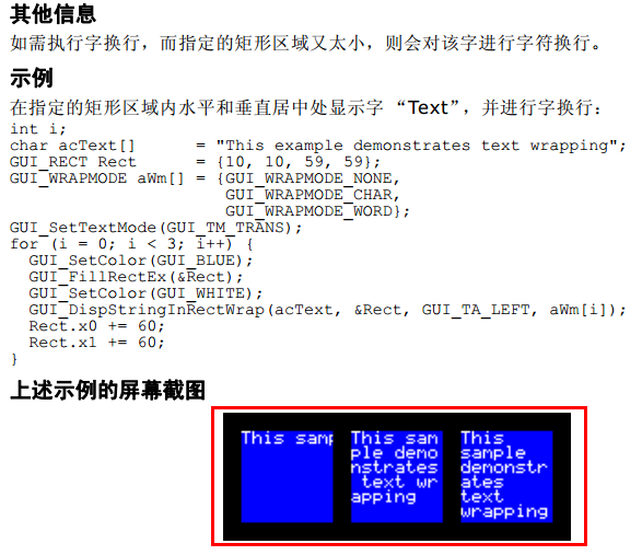

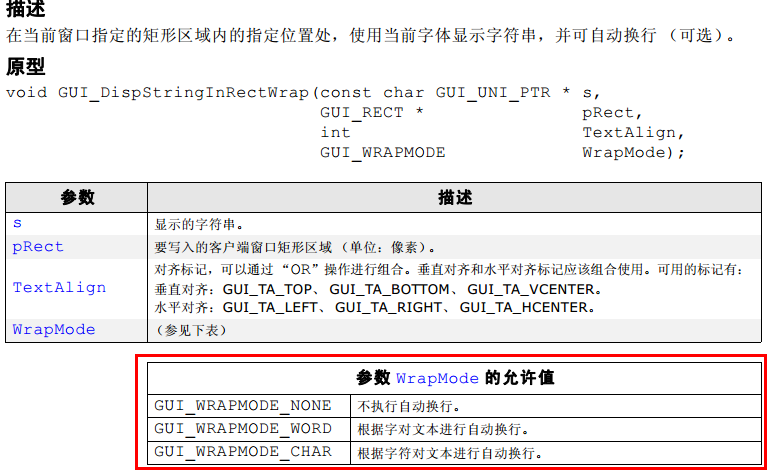

emwin显示一串字符串和一串汉字时怎样做到自动换行???
107626
发表于 2013-9-25 18:05:12 | 显示全部楼层
GUI_DispStringInRectWrap()
