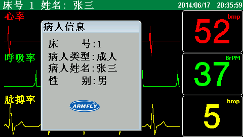

自RTX教程发布后,近期一直在升级V5和V4开发板所有emWin例子来支持
4.3寸电容屏,还有就是触摸检测部分再次更新了下,电阻屏更好用了些。
元旦后,再过一段时间就全部发布了。
原因:
多次按下K2键会重复的创建对话框。
解决办法:
将MainTask.c文件里面的
/* 创建信息窗口 */
case MSG_CreateInfo:
    CreateFramewin();
    break;
/* 删除信息窗口 */
case MSG_DeleteInfo:
    DeleteFramewin();
    break;
改成如下:
* 创建信息窗口 */
    if(!WM_IsWindow(hWinInfo))
        CreateFramewin();
    break;
/* 删除信息窗口 */
    if(WM_IsWindow(hWinInfo))
        DeleteFramewin();
    break;

发表于 2015-12-25 11:28:31 | 显示全部楼层
是因为多次创建窗口了?
 楼主| 发表于 2015-12-25 18:55:09 | 显示全部楼层
回 qq27488 的帖子
qq27488:是因为多次创建窗口了?
 (2015-12-25 11:28)
对。
