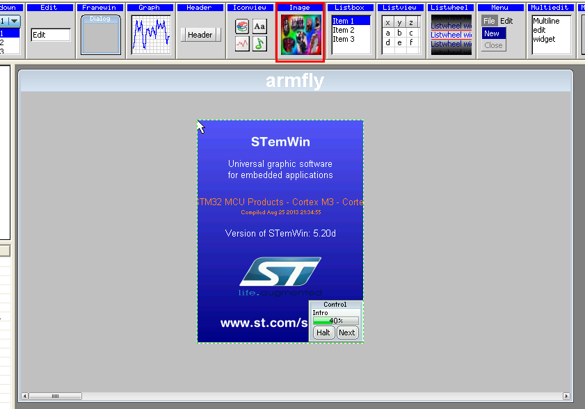

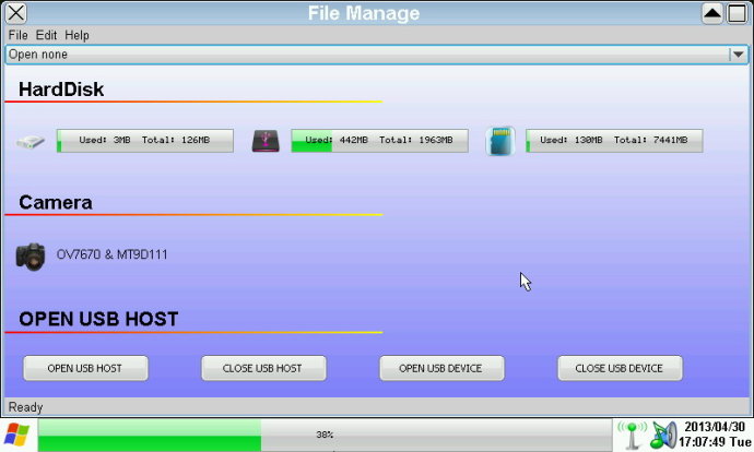

可以的,在综合例子里面有例子的,你看一下,下面这个就是,图标是带alpha通道的。
发表于 2013-9-27 17:50:45 | 显示全部楼层

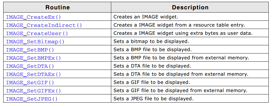

如果你着急的话,后面会有一起教程的,现在emWin5.20在显示图片的时候有专门的函数用于在控件上面显示,非常好用。
而且GUIBulder5.20也支持这种方式图片的建立,使用起来还是非常的方便的。
