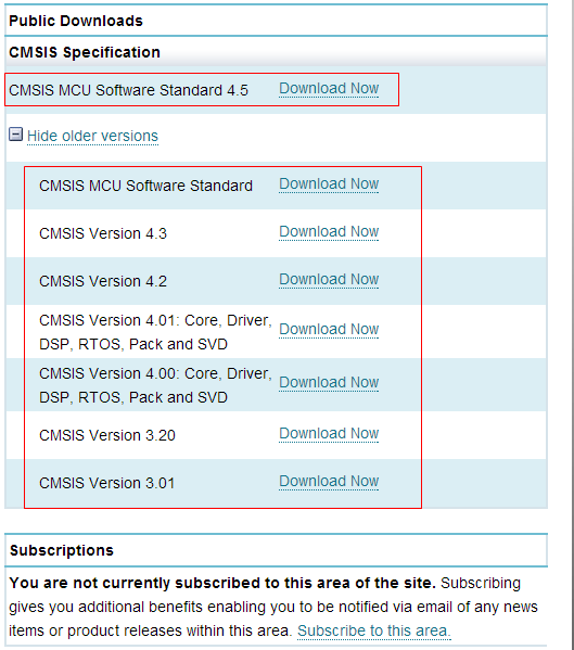

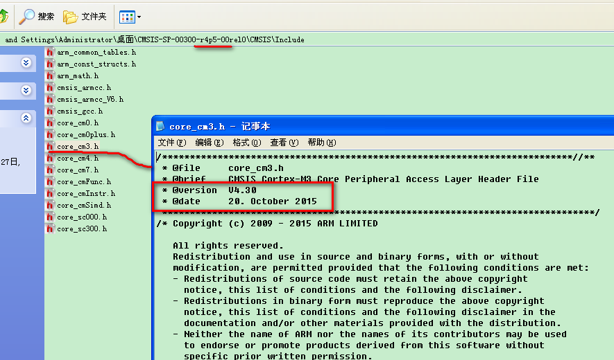

再请教一个问题:刚才我注册下载了CMSIS-SP-00300-r4p5-00rel0.zip,解压后看版本是4.30的,应该是4.50才对呢?这是则么回事,我没下载对?
解压后看文件是4.30的
我下载的就是4.5版本呢
由于文件多大,97M,我这里无法上传,有谁需要的话自己下载。需要用公司的邮箱注册,注册很简单,一会完成就就可以下载了,500K的速度,一会就下完了

估计是官网没有更新好,压缩的4.3版本就上传了,按说不应该啊。

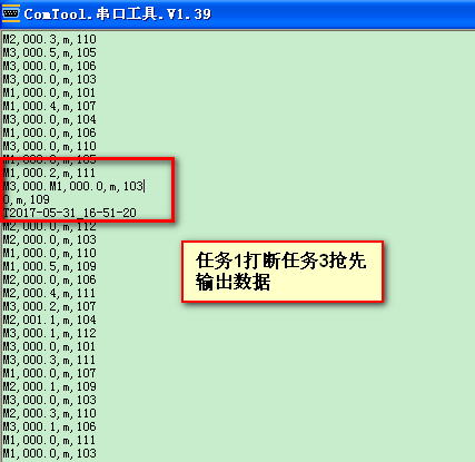

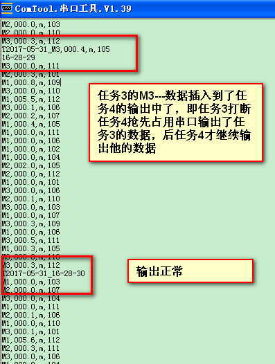

 楼主| 发表于 2017-5-31 17:06:18 | 显示全部楼层
eric2013:
确切的说是每个调用这个函数的任务,进入到这个函数里面,都会从各自的任务栈空间申请新的
CPU_CHAR  buf_str[80 + 1];
va_list   v_args; 空间
硬汉哥,今天测试发现这个线程安全的App_Printf 似乎并不安全啊[s:152]
下面是我的测试情况:
系统有4个任务,uCOS-II 2.92
任务1:优先级1,任务中使用App_Printf 输出类似:M1,000.4,m,105的数据
任务2:优先级2,任务中使用App_Printf输出类似:M2,000.4,m,105的数据
任务3:优先级3,任务中使用App_Printf输出类似:M3,000.4,m,105的数据
任务4:优先级4,任务中使用App_Printf输出当前时间:T2017-05-31_16-28-30
测试结果为:当输出时间的任务4正在输出时间时,任务1或2或3打断任务4输出了其他任务的信息,后才输出任务4的信息,即App_Printf并不是安全的,是可以被打断的。
测试截图如下:
试探解决:我把App_Printf函数中的信号量改为了互斥信号量或者把OSSemPend放到va_start前面,问题依然没有解决,还是有被插入现象。
分析:信号量或互斥信号量放到函数中,该函数在被低优先级的任务调用并使用时高优先级的任务依然可以打断该任务且抢占使用该函数,这样的话才可以解析我的试验现象。这么理解对吗?
解决方法?:把互斥信号量从App_Printf函数中拿出,任务中调用时写成如下的形式应该就可以了。
OSMutexPend((OS_EVENT  *)AppPrintfSemp,
              (INT32U     )0,
              (INT8U     *)&os_err);
App_Printf (........);
os_err = OSMutexPost((OS_EVENT *)AppPrintfSemp);
硬汉哥我理解的对不?

不好用就在程序里面单独做互斥吧。

发表于 2017-6-2 10:56:00 | 显示全部楼层
回 小狐狸 的帖子
小狐狸:刚才试了下,,还是不行,和以前效果相同。 (2017-06-02 10:51)
你的互斥是不是用的可能有问题,uCOS-II使用互斥,在创建的时候要设置一个高优先级,是不是问题出在这个地方了。
20
249
309
309
 楼主| 发表于 2017-6-2 11:24:39 | 显示全部楼层
eric2013:你的互斥是不是用的可能有问题,uCOS-II使用互斥,在创建的时候要设置一个高优先级,是不是问题出在这个地方了。 (2017-06-02 10:56)
互斥没有问题吧,相关信息如下。系统优先级如下:
#define TASK_START_PRIO     0u
#define TASK_FPGA_PRIO      1u
#define TASK_M1_PRIO           2u
#define TASK_M2_PRIO           3u
#define TASK_M3_PRIO           4u
#define TASK_Time_PRIO      15u
//定义
static OS_EVENT *Sem_printf_security;//全局变量
//创建
Sem_printf_security=OSMutexCreate(0, &err);
//使用
OSMutexPend(Sem_printf_security,0,&err);
OSMutexPost(Sem_printf_security);
发表于 2017-6-2 11:50:50 | 显示全部楼层
回 小狐狸 的帖子
小狐狸:互斥没有问题吧,相关信息如下。系统优先级如下:
....... (2017-06-02 11:24)
OSMutexCreate(0, &err); 设置为0是个错误。
这样你的启动任务优先级跟这个优先级翻转都设置为0了。uCOS-II是不支持同优先级的,特别注意。
