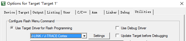

39
69
69
 楼主| 发表于 2016-1-21 11:00:25 | 显示全部楼层
哪个地方是设置更新flash的,是这个吗

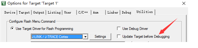

116765
发表于 2016-1-21 11:15:32 | 显示全部楼层
回 365497604 的帖子
365497604:
这个会更新,不过你没有选,应该没事的
你再查查是不是哪里设置的问题。

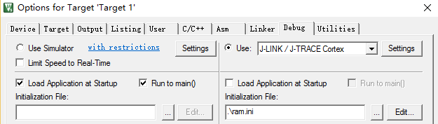

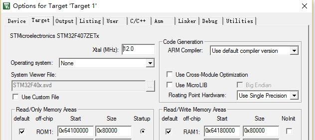

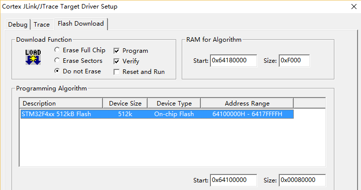

 楼主| 发表于 2016-1-21 11:37:15 | 显示全部楼层
这个是设置有没有哪有错
这个是ram.ini文件

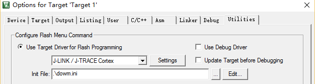

这个是down.ini文件
