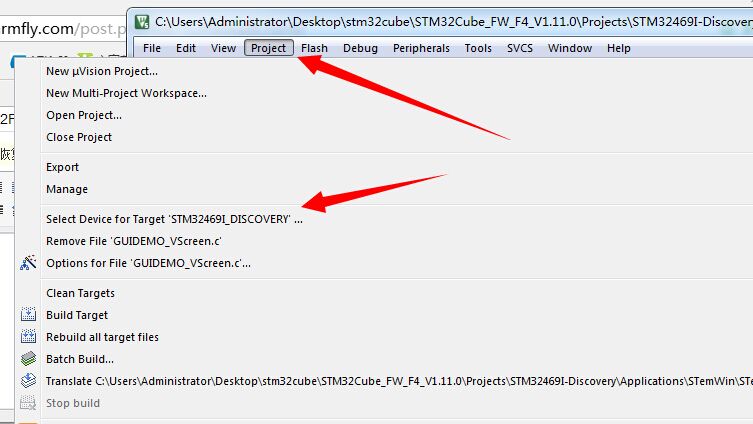

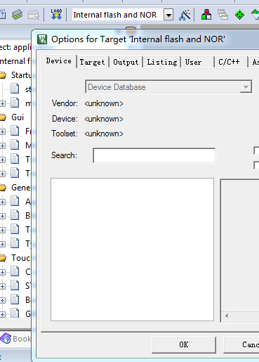

打开touchgfx时,需要选芯片(device)和flash下载算法,但我遇到了这种情况:
解决方法:1. 更新keil版本,自己去ST官网下把。
                   2. 选project--Select Device...--选择f469,如下图
                    3.重启一下keil工程
                    4.选flash下载算法
