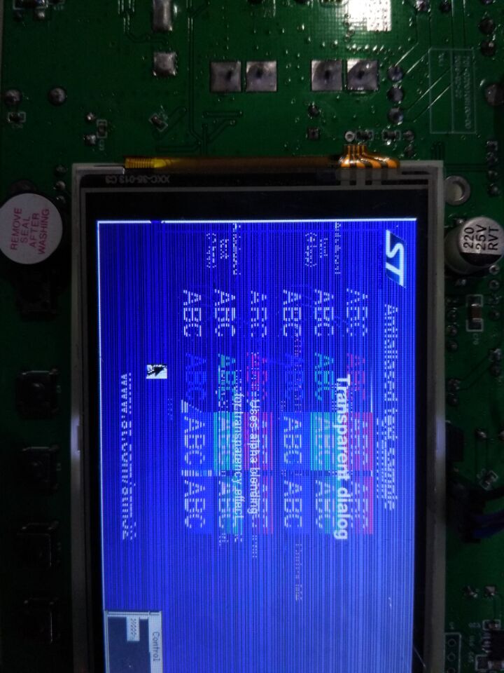

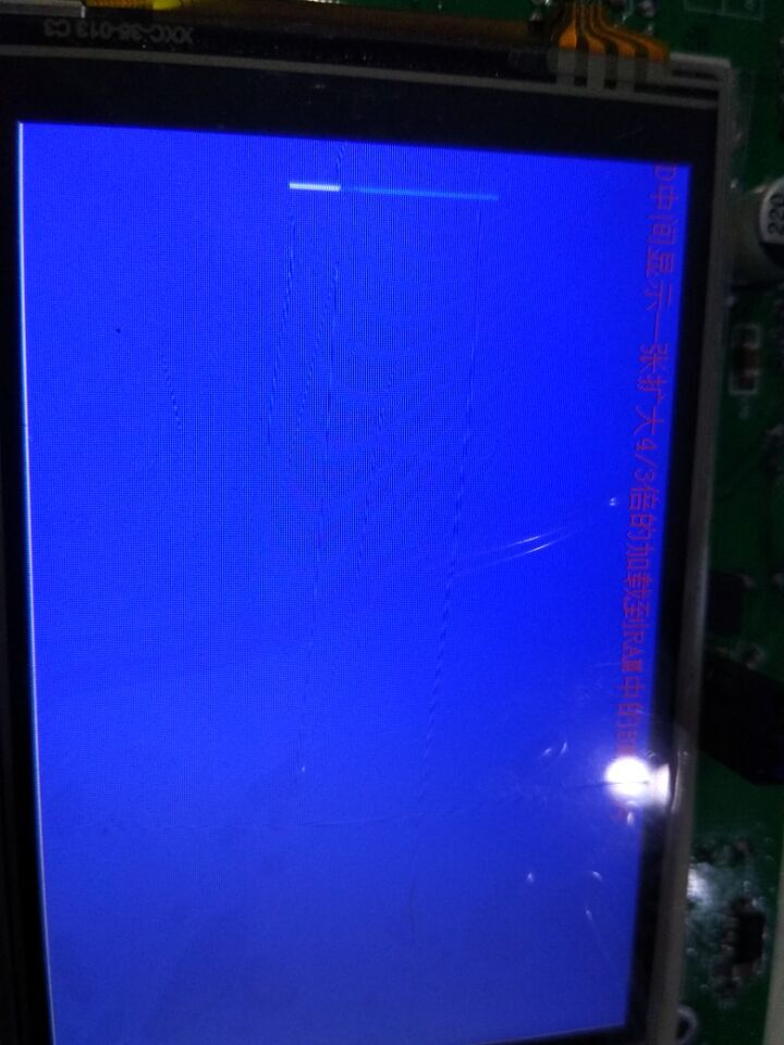

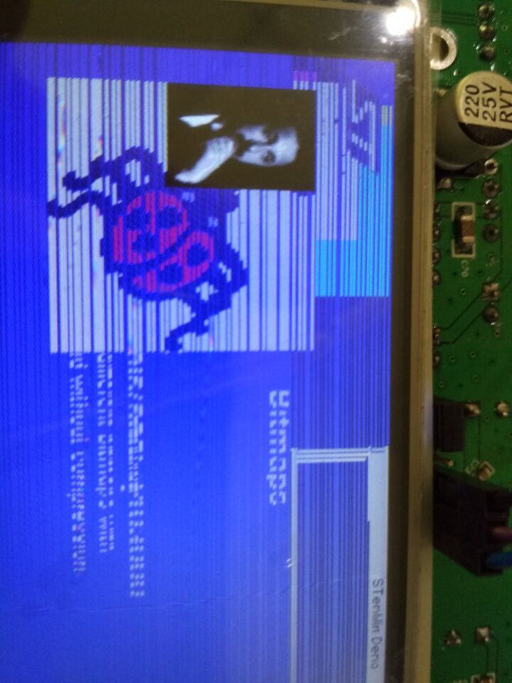

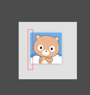

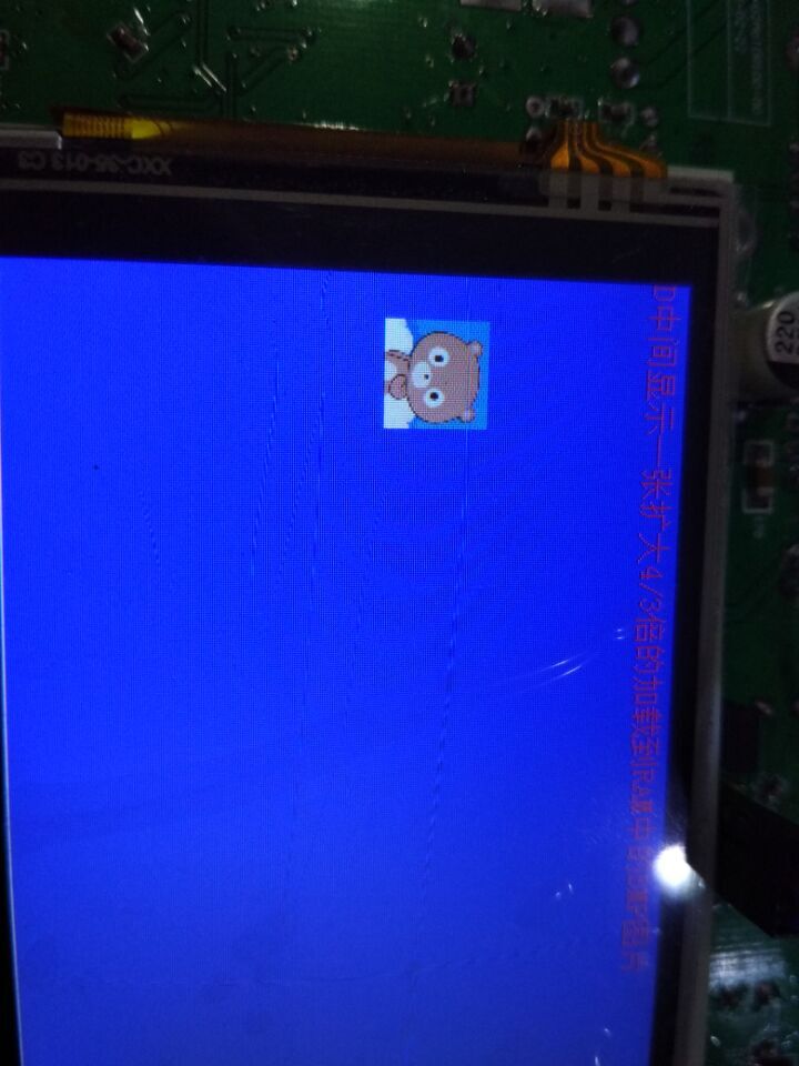

发表于 2016-3-1 19:09:13 | 显示全部楼层 |阅读模式
下面的那个图只显示框框里的那点
下面的那个图只显示框框里的那点
图片才显示一点
图片才显示一点
QQ图片20160301173206.jpg QQ图片20160301173200.jpg QQ图片20160301173110.jpg 不上EMWIN显示图片什么都是正常的,上了EMWIN图片就不正常了,但字体也是正常 QQ图片20160301172911.jpg

 楼主| 发表于 2016-3-1 19:11:29 | 显示全部楼层
在EMWIN里图片缩小一倍显示是正常的,正常显示就不行了,图片也不大,才100*100的,如果图片是200*200的缩小一倍也可以正常显示,跑EMWIN的DEMO出现上面的情况,求大神帮忙
发表于 2016-3-1 21:25:58 | 显示全部楼层
1. 楼主移植的工程是采用的那种形式,是不是通用的移植方式,如果是的话,就将emWin所有的优化功能都禁止,仅使用打点功能看看是否正常。
2. 如果软件上没问题的话,检查硬件,比如排线,焊接等问题。
