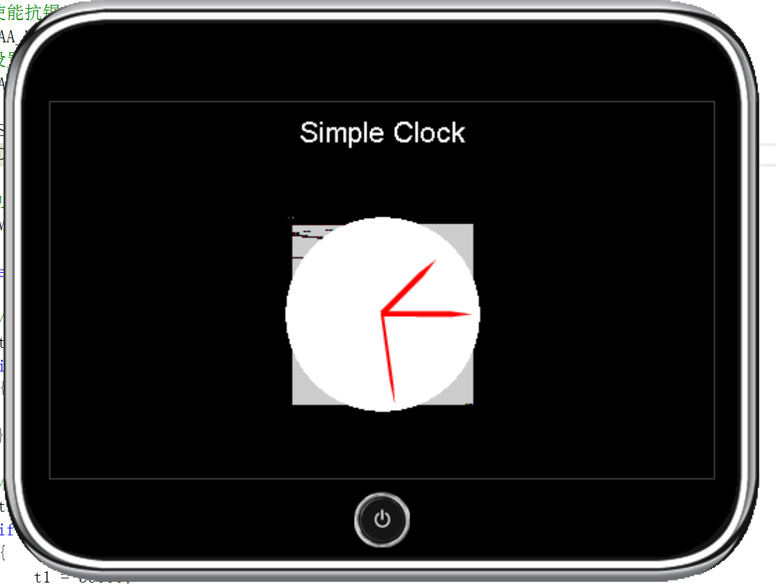

Hi eric
使用MEMDEV时,没有加载背景图片,只是画了一个实心圆,怎么会出现图片中灰色部分

发表于 2016-3-13 00:34:06 | 显示全部楼层
回 cingcing 的帖子
cingcing:Hi eric
....... (2016-03-12 22:06)
如何绘制的,看下函数。

 楼主| 发表于 2016-3-13 10:38:55 | 显示全部楼层
eric2013:
如何绘制的,看下函数。
void Draw_clock(void)
        GUI_AUTODEV AutoDev;      /* 内存设备 */
        PARAM       Param;        /* PARAM类型变量 */
        int         t0 = 36000;   /* 用于三个指针的计数 */
        int         t1 = 36000;
        int         t2 = 36000;
        /* 使能抗锯齿 */
        GUI_AA_EnableHiRes();
        /* 设置抗锯齿因数 */
        GUI_AA_SetFactor(MAG);
        GUI_SetFont(&GUI_Font24_ASCII);
        GUI_DispStringHCenterAt("Simple Clock\\n", LCD_GetXSize() / 2, 10);
        /* 创建自动设备对象 */
        GUI_MEMDEV_CreateAuto(&AutoDev);
        while (1)
                /* 第一个指针计数,用于旋转速度 */
                t0 -= 100;
                if (t0 < 0)
                        t0 = 36000;
                /* 第二个指针计数,用于旋转速度 */
                t1 -= 10;
                if (t1 < 0)
                        t1 = 36000;
                /* 第三个指针计数,用于旋转速度 */
                t2 -= 1;
                if (t2 < 0)
                        t2 = 36000;
                /* 旋转第一个指针 */
                Param.Angle = t0;
                Param.Angle *= 3.1415926f / 18000;
                /*按指定角度旋转边形,但是不绘制*/
                GUI_RotatePolygon(Param.aPoints, _aNeedle, countof(_aNeedle), Param.Angle);
                /* 旋转第二个指针 */
                Param.Angle1 = t1;
                Param.Angle1 *= 3.1415926f / 18000;
                GUI_RotatePolygon(Param.aPoints1, _aNeedle1, countof(_aNeedle1), Param.Angle1);
                /* 旋转第三个指针 */
                Param.Angle2 = t2;
                Param.Angle2 *= 3.1415926f / 18000;
                GUI_RotatePolygon(Param.aPoints2, _aNeedle2, countof(_aNeedle2), Param.Angle2);
                GUI_MEMDEV_DrawAuto(&AutoDev, &amparam.AutoDevInfo, &_Draw, &amparam);
                GUI_Delay(1);
static void _Draw(void * p) {
        PARAM * pParam;
        pParam = (PARAM *)p;
        /* 绘制背景 ************************************************************/
        if (pParam->AutoDevInfo.DrawFixed)
#if 1
                GUI_SetColor(GUI_WHITE);
                GUI_FillCircle(LCD_GetXSize() / 2 , (LCD_GetYSize() / 2 + 17) , 70);
#endif
        /* 绘制移动的指针 ************************************************************/
        GUI_SetColor(GUI_RED);
        /*在指定位置绘制无锯齿多边形*/
        GUI_AA_FillPolygon(pParam->aPoints, countof(_aNeedle), MAG * LCD_GetXSize() / 2, MAG * (LCD_GetYSize() / 2 + 17));
        GUI_AA_FillPolygon(pParam->aPoints1, countof(_aNeedle1), MAG * LCD_GetXSize() / 2, MAG * (LCD_GetYSize() / 2 + 17));
        GUI_AA_FillPolygon(pParam->aPoints2, countof(_aNeedle2), MAG * LCD_GetXSize() / 2, MAG * (LCD_GetYSize() / 2 + 17));

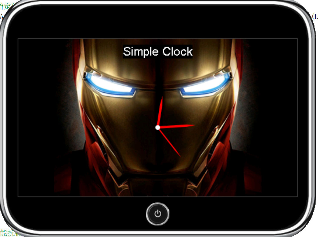

大体上就是基于论坛里的简易时钟去掉背景图片出现的,我猜问题应该是出现在这个地方,因为后后来加上一张背景图片后就正常了。
        Draw_Bitmap();
#if 1
        GUI_AA_FillCircle(LCD_GetXSize() / 2 * MAG, (LCD_GetYSize() / 2 + 17) * MAG, 4 * MAG);
#endif
//        GUI_FillCircle(LCD_GetXSize() / 2, (LCD_GetYSize() / 2 + 17) , 70);

发表于 2016-3-13 12:02:43 | 显示全部楼层
按说没问题的,你将原来的背景图片去改成绘制一个大的颜色块试试。
