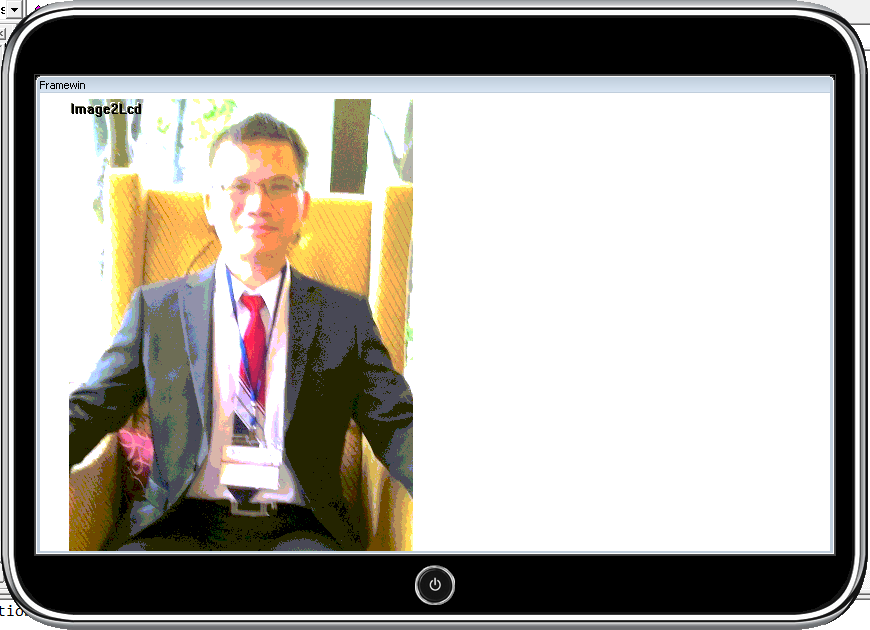

我用buider5.24 建置 button 控件與 image 圖片 但load 到 V5開發板 只顯示button 控件 卻不見 image 區之圖片 請問哪裡錯了 ? 謝謝

添加的是JPEG或者PNG格式的图片,要加大emWin的动态内存才可以显示。
楼主方便的话,把IMAG的部分代码贴出来,我在模拟器上面试试。

你把你转换的BMP图片上传下,刚刚我尝试你的源码,无法正常显示出图片,我换了个别的图片没问题。

可以显示:

看到了 在模擬器上
但LOAD到 V5 開發板 BMP 圖片不顯示 但所加button控件可以在正確位置顯示
是否哪裡我沒設置好  謝謝

我在V5板子上面测试没问题啊。

我把V5的工程上传下:MainTask.c文件用的是你提供的代码

參考寄來工程  我的V5開發板可以正常運\行了  太感謝你了
