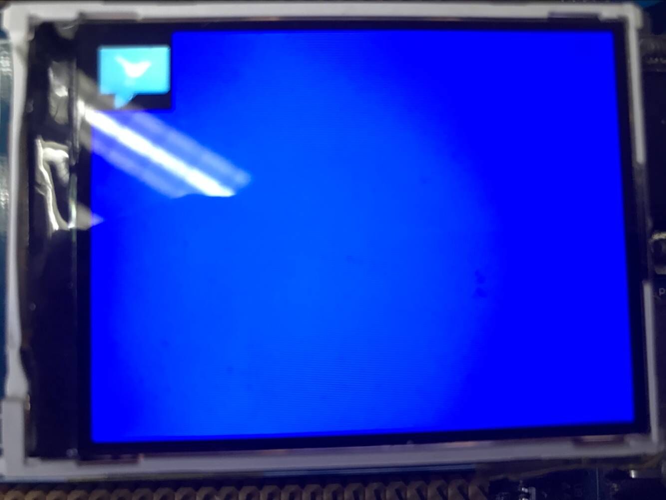

emwin的按钮通过重绘函数加载外部图片,为什么没有透明通道???请问

我看了你的代码,你的代码是吧图片编译到了程序里,我的图片是在SD卡上,我想把SD卡上的带透明通道的图片显示出来

是的,现在从SD卡里读出来能显示,但是不是透明的,是黑色的

用iconworkshop转换的bmp文件,有透明通道,然后直接放到SD卡了,

确定一下是不是图片问题就行了呗
用BmpCvtDemo.exe工具打开图片,看是不是有下图那样的灰白方块。有这个灰白方块就是带alpha通道的图了
我这个图显示出来就是那个红色线框,其他都是背景色

我也出现这种问题了。设置背景色GUI_SetBkColor(GUI_BLUE);就会有问题

QQ图片20161210141920.png QQ图片20161210142118.png QQ图片20161210142446.jpg 使用的外部存储

学习我们的新版emWin教程中:第46章节,BUTTON-按钮控件显示位图和流位图

看下你的显示屏颜色读取函数是否有问题。
