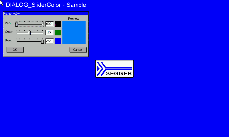

就是创建一个调色板的窗口,用滑块调节R、G、B,然后在窗口中的一块区域将调节的RGB混合颜色显示出来,显示的地方我想用矩形填充功能,但是不能直接在控件里填充(应用矩形填充函数),有没有好一点的方法在那块区域里实时显示颜色的?或者说我怎么自己创建一个更新颜色区域的控件的?

不知道你想要的是不是这个
下载地址
【STM32F407IGT6开发板例程】Ex013-DIALOG_SliderColor.zip
http://www.armbbs.cn/forum.php?m ... 728&fpage=3
在emWin的模拟器里面也有这个文件,名字就是DIALOG_SliderColor

是这个  十分感谢
