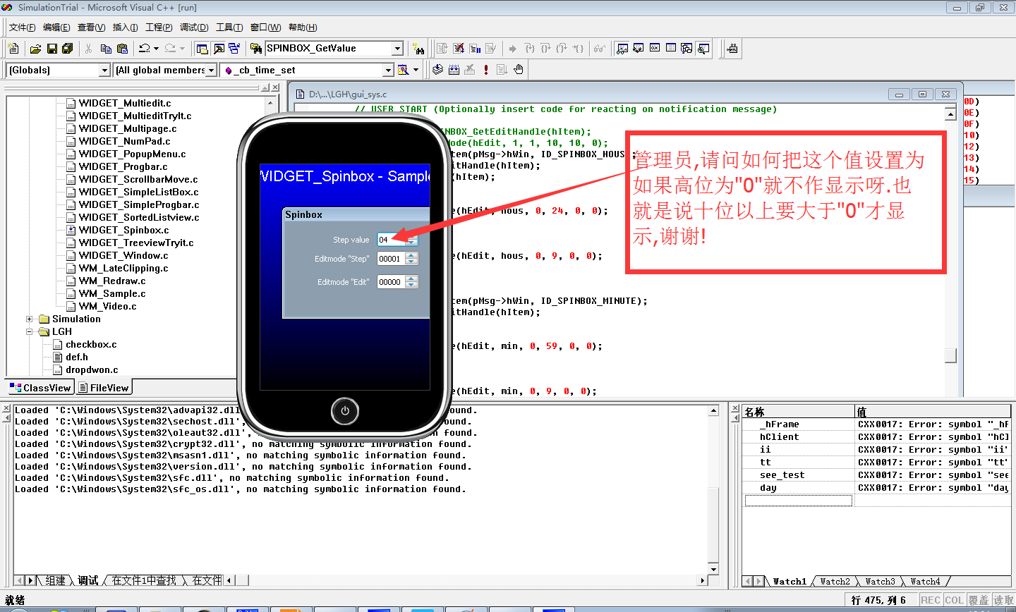

[emWin] 管理员,请教一下关于SPINBOX数值显示的问题,谢谢

调用函数SPINBOX_GetEditHandle()或者EDIT的句柄,然后就可以调用EDIT的API函数设置显示内容了。
我们可以调用sprintf限制显示字符的个数,然后调用EDIT_SetText()显示字符串。

 楼主| 发表于 2016-4-1 08:24:46 | 显示全部楼层
管理员,具体有没有例子呀?谢谢
发表于 2016-4-1 11:16:59 | 显示全部楼层
回 lgh050706 的帖子
lgh050706:管理员,具体有没有例子呀?谢谢 (2016-04-01 08:24)
好弄,你试试就出来了。具体的例子还真没有。

发表于 2017-7-19 11:57:03 | 显示全部楼层
亲试有效。居然还可以显示小数点显示浮点数,帮了大忙了,赞硬汉
