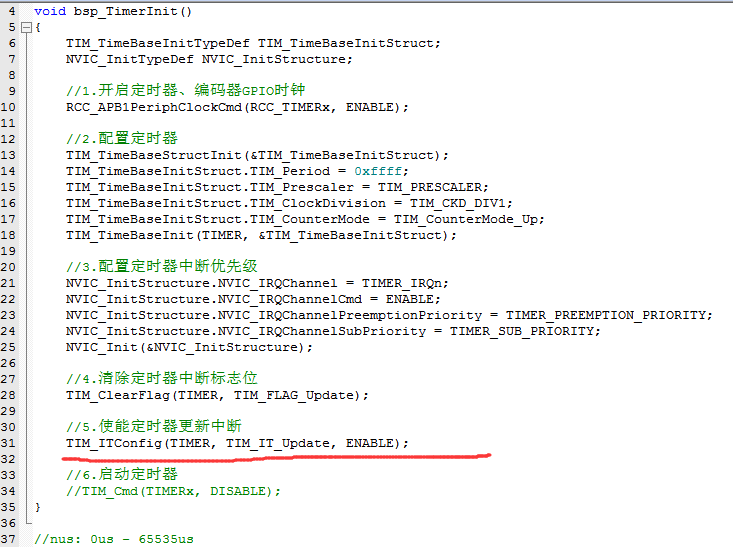

1.想实现精度1us量级的延时,DelayUs(uint32 nus),systick频率分辨率不够,想法是用stm32一个定时器,

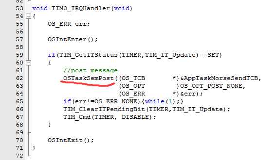

在定时器ISR中,发送消息,
在AppTaskMorseSendTCB任务中需要延时时,调用DelayUs()函数
但是调试不成功,始终阻塞在DelayUs()的pend函数里,其他任务也得不到运行了,

2.初始化定时器时,使能定时器更新中断后,立即会进入定时器的ISR,但是定时器这是并没有使能 啊,不知道什么原因,如下图:
把上面的红线那句代码移动到DelayUs函数中,也还是始终阻塞在pend函数里,问题出在哪里。?
pend函数单独写成一个子函数后,是不是任何任务都可能调用?
那么isr中post函数就不知道该向哪个任务控制块post信号量了。
但是本例中我只有一个任务调用DelayUs,所以ISR发送信号量的对象是固定的,应该没有问题吧。
为什么会导致阻塞?
