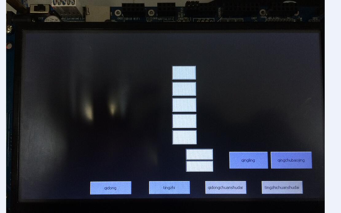

界面中设置了如下控件,显示的时候就不完全

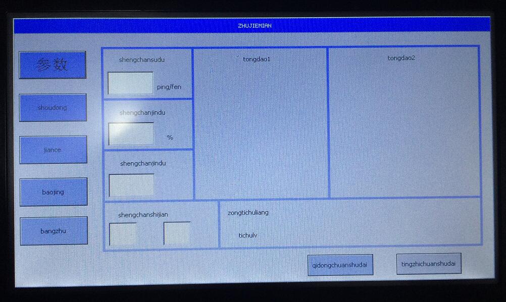

当我注释掉一部分控件后,就可以显示,触摸功能也可以使用

是因为内存不够吗

 楼主| 发表于 2016-4-20 16:01:56 | 显示全部楼层
第一个图是应用了所有控件,部分控件显示不出来,触摸功能也没反应
第二个图是注释掉一部分控件,功能就正常了。

发表于 2016-4-20 16:24:36 | 显示全部楼层
注意更改startup_stm32F?????.s文件中定义的堆栈。 stack要改为Stack_Size      EQU     0x00000800应该就可以了。
