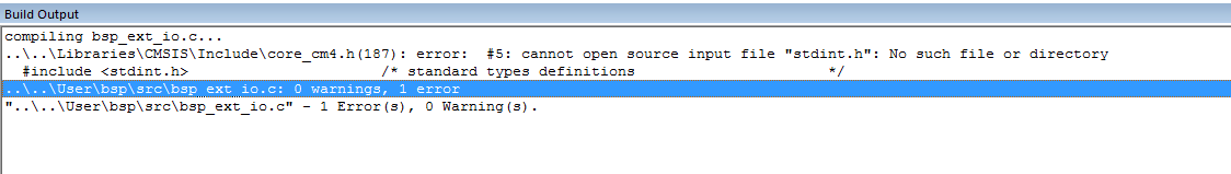

[MDK] MDK出现错误cannot open input source file "stdint.h"解决办法
发表于 2016-5-7 00:52:09 | 显示全部楼层 |阅读模式
今天一位客户编辑V6板子的例子出现了这个问题,经过检查是因为MDK安装目录有中文,
所以大家安装的时候,切不可安装目录里面有中文,而且最好安装到C盘。有中文的话,
容易导致MDK检索不到安装目录里面的C库文件。
