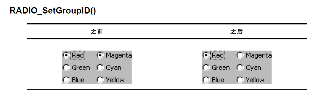

RADIO控制是只能自动生成纵向排列的么?不能生成横向排列的?
像这种横向排列的话,是添加了2个RADIO?

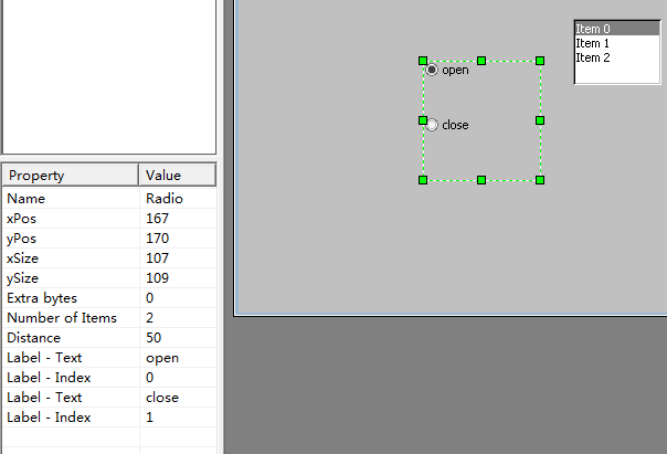

还有就是RADIO选项之间的间隔怎么设置呀?用GUIBUILDER生成了一个修改了间隔的,
但生成的代码里面却没有相关的代码。。。
  hItem = WM_GetDialogItem(pMsg->hWin, ID_RADIO_0);
    RADIO_SetText(hItem, "open", 0);
    RADIO_SetText(hItem, "close", 1);
RADIO相关的代码只有这几句

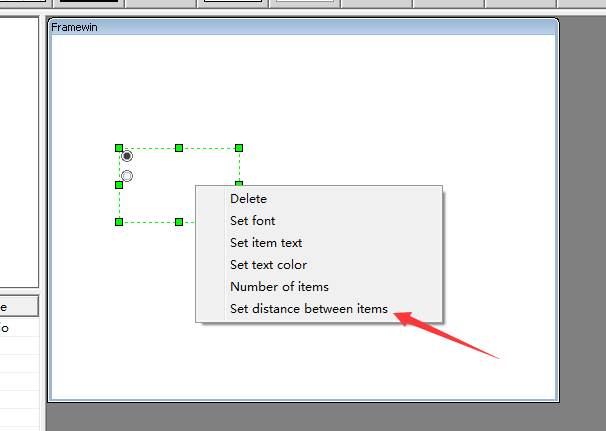

发表于 2016-5-16 11:07:51 | 显示全部楼层
1. 不支持横排显示。
2. 设置间距:

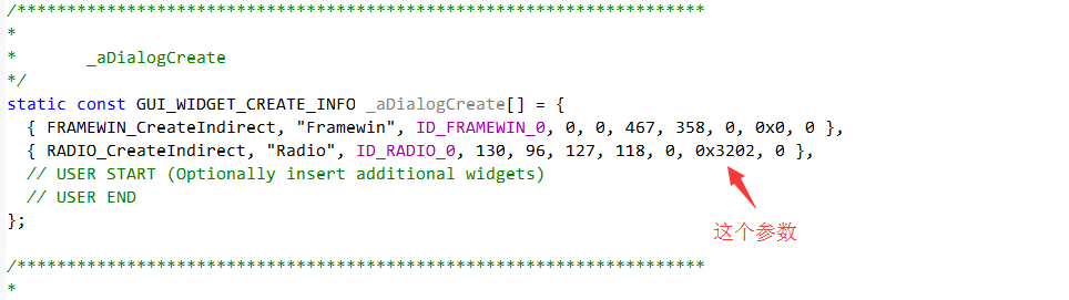

 楼主| 发表于 2016-5-16 11:51:42 | 显示全部楼层
这个间距已经设置出来了,但是没有看到相应的代码呀

 楼主| 发表于 2016-5-16 16:18:57 | 显示全部楼层
刚发现了,0-7位为选项个数
8-15为行间隔像素
用这个函数RADIO_SetGroupId()还弄出来了横排的效果
