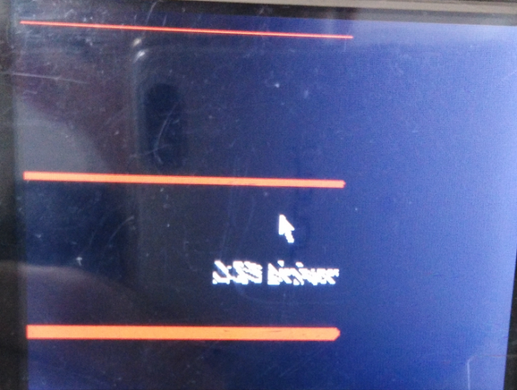

我使用的是 STemwin522 不带系统的版本
前期是 显示栅格 QQ截图20160516195803.png 调试 Alpha 功能时显示栅格,但是如果在一开始就显示出鼠标,这个问题就没有了,然后我就没理这个问题,继续调试

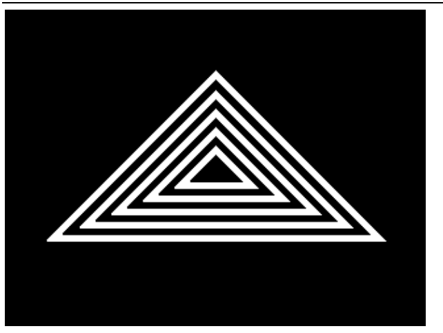

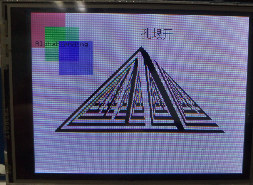

在调试到绘制形状的时候显示混乱,本来预计的形状为 QQ截图20160516200204.png 但是实际调试出来显示是这个样子的 QQ截图20160516200620.png
最后附上代码的截屏
求各位大神帮助啊,小弟感激不尽,这个可能是什么原因呢。。。。。

你贴出的这部分代码没有问题,可能出错的地方有2两个
1.  一个是你的emWin底层驱动。
     解决办法:如果你emWin的底层移植是用的通用移植方式,可以尝试仅使用打点和读点功能,屏蔽所有优化,看看是否正常。
2. 还有一个是你的硬件设计,看看是不是用排线了,导致信号不稳定,可以尝试降低FSMC的速度试试。
另外就是你把游标显示出来以后,在显示界面上面滑动下,是不是有残影。
 楼主| 发表于 2016-5-16 20:40:07 | 显示全部楼层
底层驱动应该不会有什么问题,就是配置寄存器,ILI9341 的驱动都是例程里写好的,直接拿来用,
FSMC 的时序可能有问题,我所有管脚全是杜邦线连的,明天我改改时序试试,之前遇到过一个问题,就是我
显示字符的时候,在显示黑底白字或者白底黑字的时候就会产生混乱,像这样
但是使用其他颜色的时候就没有什么问题
通过更改时序改好了,莫非这个时序还是不行??现在板子不在手边,明天我再试试,谢谢管理员先生。。。
