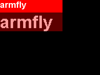

我想把6*8英文字符放大3倍或5倍显示,有谁知道如何做??

发表于 2013-10-31 12:26:50 | 显示全部楼层
参考这期教程:
第十六期:存储设备之基本函数
http://www.armbbs.cn/forum.php?mod=viewthread&tid=1892
研究下这个:
5.  GUI_MEMDEV_WriteExAt()

 楼主| 发表于 2013-10-31 19:35:16 | 显示全部楼层
刚刚照葫芦画瓢试了一下,不错,很好使。。。。谢谢版主。
继续深入研究中。。。。。。。
