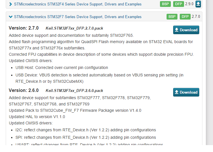

MDK5之前的版本安装好后,会自带CPU器件(Device)数据库。
MDK5.20安装时,File - Device Database 打开后,找不到任何CPU型号。
解决办法:安装完MDK后,还需要下载 pack包。下载之后,使用 Install pack 软件,执行file - import 导入下载的包。建议F1, F4,F7 都一起导入。
MDK5.20以及F1,F4,F7的pack已传到百度网盘。
链接:https://pan.baidu.com/s/1i5yeerF 密码:mdbz
访问 http://www.keil.com/dd2/Pack/
找到ST公司的链接
展开STM32F7,  点击 Download按钮下载。 F7的有580MB,有点大,得慢慢下载。
