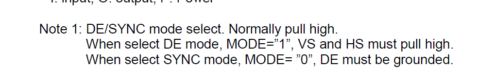

想请教下关于7寸屏的DE/SYNC两种数据驱动方式,选哪一咱比较好。
好像DE模式更简单,SYNC还需要行和列的扫描

 楼主| 发表于 2016-7-6 15:58:29 | 显示全部楼层
eric2013:
同步模式基本要淘汰了,现在大部分屏都支持D模式。
以群创的AN070TN92为例,
那就是MODE脚拉高,VS和HS都拉高,然后DE脚接LCD控制器的LE管脚?
发表于 2016-7-6 16:05:04 | 显示全部楼层
我们做的板子是这三个引脚都接着的。

DE模式可以不用HSYNC和VSYNC信号
SYNC模式的话,不用DE信号
