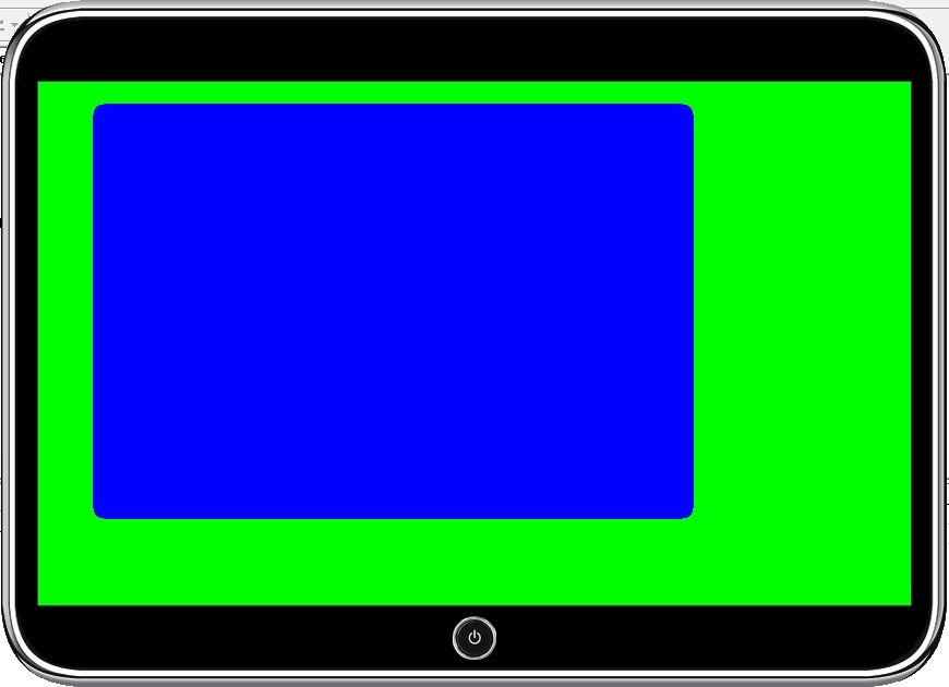

如题,想在FRAME的客户区内创建一块圆角矩形颜色填充。试了以下两种方法:
1.在FRAME的创建列表的WM_INIT_DIALOG处理过程中直接调用
GUI_SetColor(GUI_RED);GUI_DrawRoundedFrame(50,20,600,400,10,500);
结果是没有看有颜色的矩形填充
2.在创建了该FRAME页面后,调用矩形填充
GUI_CreateDialogBox();
GUI_SetColor(GUI_BLUE);
还是没有看到矩形填充
但是,直接在背景下创建,成功了
GUI_Init();
GUI_SetBkColor(GUI_GREEN);
GUI_Clear();
115717
发表于 2016-7-19 09:28:00 | 显示全部楼层
要在WM_PAINT消息里面执行。
268
597
1401
1401
 楼主| 发表于 2016-7-19 10:59:24 | 显示全部楼层
eric2013:GUI_SetColor(GUI_RED);GUI_DrawRoundedFrame(50,20,600,400,10,500);
要在WM_PAINT消息里面执行。 (2016-07-19 09:28)
确实是。。。
这个属性窗口无效区的重画?
一直搞不太懂窗口的管理
