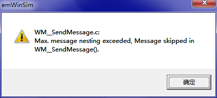

原来功能是,首先生成一个页面,在这个页面内有一个按钮。
单击这个按钮后,跳转到另外一个页面。
结果,第一个页面还没生成,就直接到了这个跳转页面。
然后就弹出了上图框了
115717
发表于 2016-7-26 10:38:17 | 显示全部楼层
第二个界面是怎么创建使用的。

 楼主| 发表于 2016-7-26 11:17:49 | 显示全部楼层
eric2013:第二个界面是怎么创建使用的。 (2016-07-26 10:38)
问题找到了,在WM_NOTIFY_PARENT消息里面没有做进一步的区分。
应该进一步的区分WM_NOTIFICATION_CLICKED,WM_NOTIFICATION_RELEASED等这几种按钮的动作就不会出现这个错误了

发表于 2016-7-27 10:17:07 | 显示全部楼层
回 jplzl10000 的帖子
jplzl10000:问题找到了,在WM_NOTIFY_PARENT消息里面没有做进一步的区分。
应该进一步的区分WM_NOTIFICATION_CLICKED,WM_NOTIFICATION_RELEASED等这几种按钮的动作就不会出现这个错误了 (2016-07-26 11:17)
[s:151]
这个也是出现这种问题的情况。
