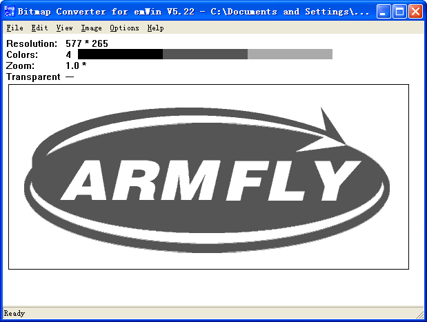

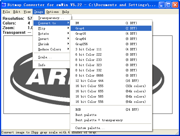

以下面这幅图为例子。
1. 加载图片
2. 颜色转换,我选择GRAY4,你可以根据自己的需要选择其他的
3. 转换结果

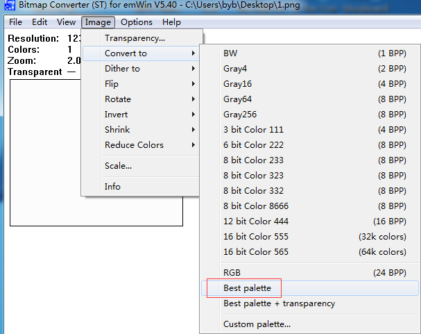

发表于 2017-11-3 02:32:03 | 显示全部楼层
回 guoxiang 的帖子
guoxiang:
可以讲具体点嘛?
比如一张白色图片,其它图片都一样,选择转换。
选择转换:
看转换的源码里面有个

发表于 2017-11-3 09:15:28 | 显示全部楼层
eric2013:比如一张白色图片,其它图片都一样,选择转换。
....... (2017-11-03 02:32)
好像带透明的PNG小ICON不能用这个方法吧
107442
发表于 2017-11-3 09:19:03 | 显示全部楼层
回 guoxiang 的帖子
guoxiang:好像带透明的PNG小ICON不能用这个方法吧 (2017-11-03 09:15)
这种方面适合适合制作颜色简单的图标,方便切换各种颜色。
而带透明效果的PNG,使用BmpCvt直接转换就行了,可以看教程:http://www.armbbs.cn/forum.php?mod=viewthread&tid=19834 的PNG章节。

发表于 2017-11-3 10:04:06 | 显示全部楼层
eric2013:这种方面适合适合制作颜色简单的图标,方便切换各种颜色。
 (2017-11-03 09:19)
硬汉,不好意思,我看了文档,有显示PNG的教程,却没有通过调色板改变PNG的颜色的教程~
107442
发表于 2017-11-3 10:08:18 | 显示全部楼层
回 guoxiang 的帖子
guoxiang:硬汉,不好意思,我看了文档,有显示PNG的教程,却没有通过调色板改变PNG的颜色的教程~ (2017-11-03 10:04)
颜色简单的话才有改变调色板的意义,图片超过10种颜色,改变的意义就不大了,方法跟前面说的一样的。你测试下,有什么问题了继续交流。
