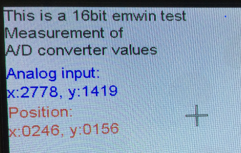

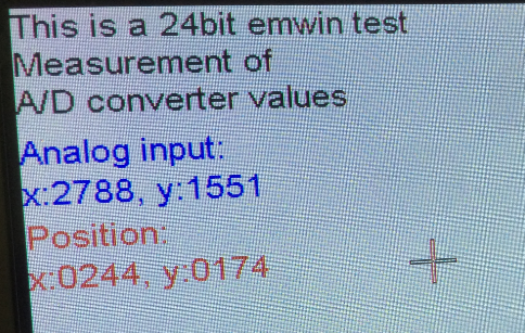

刚测试emwin的触摸功能,发现了一个有意思的现象,还不知道是什么原因。
如下两张图:
一个是16位色,一个是24/32位色
但是这个24/32色显示出来的就是红的。
但实际上查看了显示数据并没有红色0xff在SDRAM中。
而且,我不用emwin的话,直接裸驱光标,用LCD控制器中的硬件光标来显示的话,也是这种带红色的
这是何故?
不管是硬件光标还是软件光标,都是用的2bpp的位图显示来实现的。
而且,在ucgui当中,可见的光标源码也是以下三种颜色:红,黑,白三色
static GUI_CONST_STORAGE GUI_COLOR _aColor[] =
  0x0000FF, 0x000000, 0xFFFFFF
115717
发表于 2016-8-12 10:21:27 | 显示全部楼层
可以把这个颜色表显示出来,估计还是颜色设置的问题,这个颜色值0x0000FF是Blue,而0xFF0000才是Red
http://www.armbbs.cn/forum.php?mod=viewthread&tid=5633

 楼主| 发表于 2016-8-14 10:55:18 | 显示全部楼层
eric2013:可以把这个颜色表显示出来,估计还是颜色设置的问题,这个颜色值0x0000FF是Blue,而0xFF0000才是Red
http://www.armbbs.cn/forum.php?mod=viewthread&tid=5633 (2016-08-12 10:21)
LUT都没有用呀,是不是光标显示的时候用的2bpp就是调用这个LUT来实现的?
