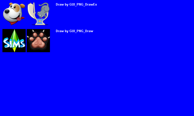

hMemPNG = GUI_MEMDEV_CreateEx(0, 0, XSize, YSize, GUI_MEMDEV_HASTRANS);
    GUI_MEMDEV_Select(hMemPNG);
    GUI_PNG_Draw(_acBuffer, file.fsize, 0, 0);
    GUI_MEMDEV_Select(0);
显示------------------------------------------:
     GUI_MEMDEV_WriteAt(hMemPNG1, 10, 120);
     显示效果就是这个样子的:
下面两个图片背景以及是黑色的,这个是因为绘制PNG图片到指定的内存设备
GUI_MEMDEV_Select(hMemPNG);时,背景背景默认就是黑色,当然用户也可以
专门调用函数:
    GUI_SetBkColor(GUI_BLUE);
    GUI_Clear();
将背景色设置为黑色。

这里有区别,为了加速PNG图片的显示,这里将PNG图片绘制到内存设备里面,以后显示就不需要再重复的解码了。

PNG图片要解码的,如果你是将其转换成位图了就不需要了,因为转换软件已经帮你解码好了。

那现在PNG要在内存中显示 带透明层怎么处理呢?

解决办法
http://www.armbbs.cn/forum.php?mod=viewthread&tid=88879

测试 这样内存设备的旋转GUI_MEMDEV_Rotate()相关函数都没问题,但GUI_MEMDEV_WriteEx这个函数镜像 还是有黑底,我之前用GIF文件就没有这个问题
