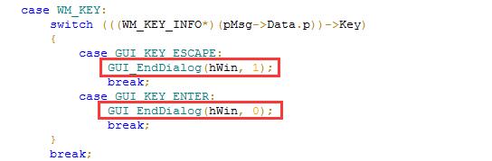

发表于 2016-8-20 09:25:59 | 显示全部楼层
对于你创建的阻塞式对话框,是通过退出函数前在这个函数里面设置,这样就可以设置不同的返回值,比如在这里:

 楼主| 发表于 2016-8-20 21:37:47 | 显示全部楼层
eric2013:对于你创建的阻塞式对话框,是通过退出函数前在这个函数里面设置,这样就可以设置不同的返回值,比如在这里:
 (2016-08-20 09:25)
后来看了下确实是这样,在调用GUI_ExecCreatedDialog()这种阻塞式创建函数时,会返回从GUI_EndDialog()返回的值,也就是GUI_EndDialog(hWin,?)设置的参数值?
115717
发表于 2016-8-21 09:24:02 | 显示全部楼层
回 jplzl10000 的帖子
jplzl10000:后来看了下确实是这样,在调用GUI_ExecCreatedDialog()这种阻塞式创建函数时,会返回从GUI_EndDialog()返回的值,也就是GUI_EndDialog(hWin,?)设置的参数值? (2016-08-20 21:37)
对的。
