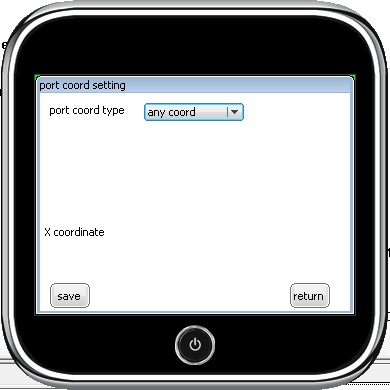

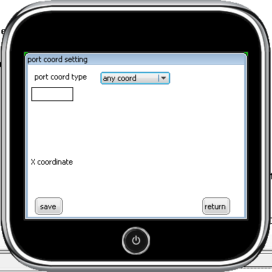

刚测试了一下通过DROPDOWN选择不同的选项来创建对话框的功能。
在DROPDOWN的WM_NOTIFICATION_SEL_CHANGED消息下面,调用
GUI_CreateDialogBox()函数创建EDIT和TEXT控件时,只有TEXT控件被创建出来,EDIT控件却不见显示。
但是,直接调用TEXT_CreateEx()和EDIT_CreateEx()函数创建时,却是成功的
左边的没有成功,右边的成功了。
不知道是会何,还是说由于FRAME或是其他问题导致的,实际上创建成功了,只是被遮挡了?

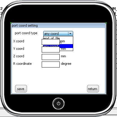

当创建出来后,再次选择DROPDOWNj时,就会被EDIT阻挡。这样要怎么解决??

TEXT和EDIT全部创建好,在对话框的资源列表里面创建,然后在WM_INIT_DIALOG消息里面将其隐藏,需要那个控件显示那个控件,这种方式简单方便。
