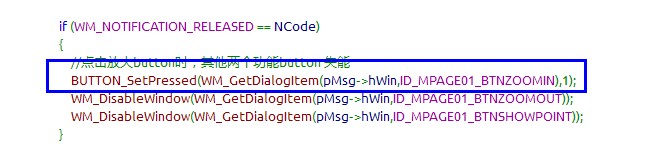

Eric兄,问题是这样的。我点击一个button。然后让它 的状态 为 presses。

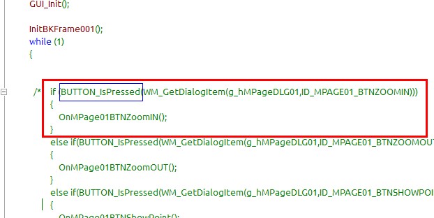

然后再 MainTask 里面 whlie(1) 循环 查询,按键是否按下状态。
问题就是,我另有几个button,点击会 销毁当前dialog。弹出新的 dialog。模拟器运行,点击这些button。马上出错。
不知怎么回事。
具体上面出错的原因,我大概知道,就是,弹出新对话框,销毁原来的对话框。此时,while(1)检测不到 那个控件了,
请问,有什么好的办法,让某个按键长按状态,一直响应 他长按的  事件么?
非要查询么??

建议在回调函数里面做按键消息处理。

eric2013:建议在回调函数里面做按键消息处理。 (2013-11-14 21:20)
我的想法是 CLICKED 开启定时器WM_CreateTimer
RELEASED 读取定时器的值,判断定时器够时间(1.5s?)没有,并且关掉它
