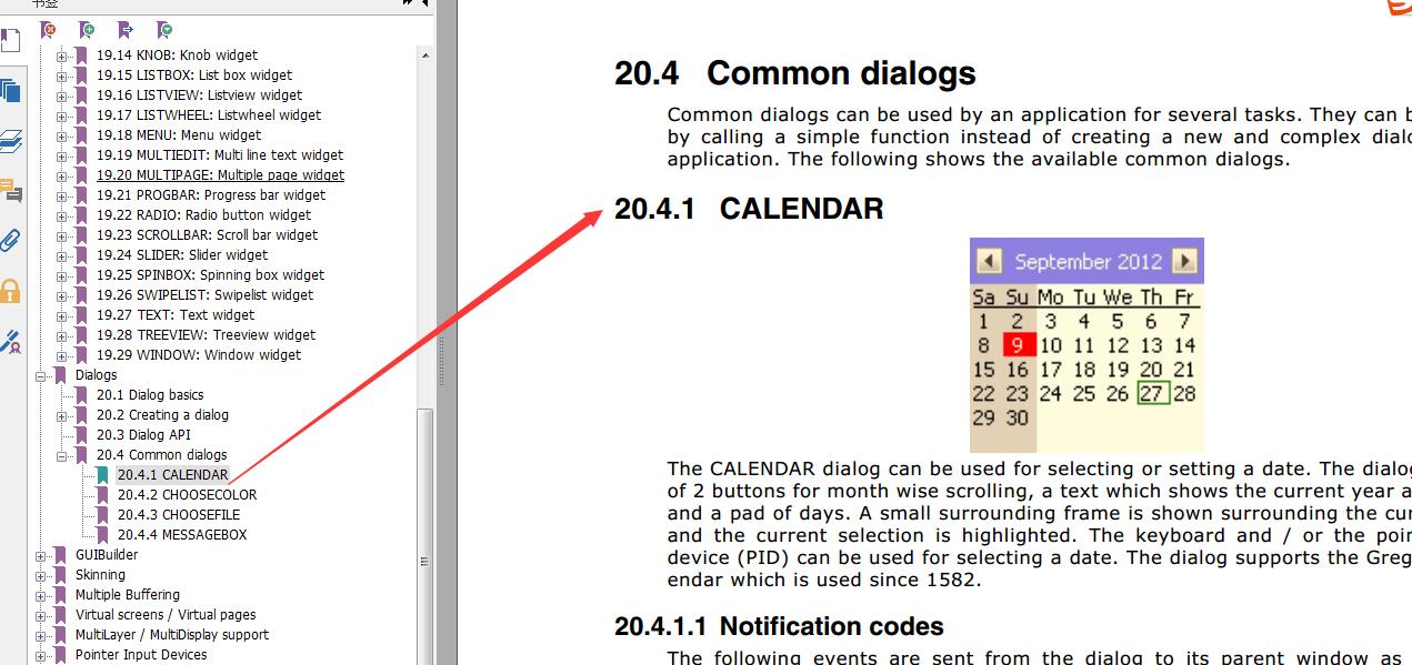

怎么不用emWin自带的那个日历控件,简单好用。

eric2013:怎么不用emWin自带的那个日历控件,简单好用。 (2016-09-01 00:47)
emWin自带的日历控件是那个呀?

回 pengzisheng 的帖子
pengzisheng:
emWin自带的日历控件是那个呀?
