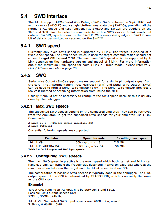

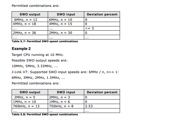

[J-Link] 查看JLINK的实际支持的速度可以调用小软件J-Commander输入指令st即可查看
发表于 2016-9-27 01:56:10 | 显示全部楼层 |阅读模式
 楼主| 发表于 2016-9-27 11:40:57 | 显示全部楼层
20
249
309
309
