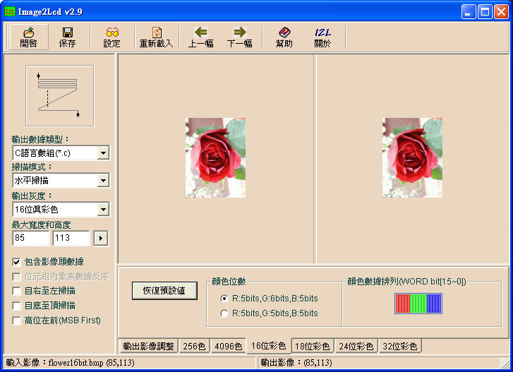

ILI9341 的初始化以及画点画线等相关函数都已经完成了,现在想在屏幕上显示如上图的一张图片,
大小是 85 × 113,16 位彩色,其余选项如图面上的设定。
转出来的点阵数据为:85 × 113 × 2(16BPP) = 19128 + 8个Byte的影像头数据 = 19218 个元素如下所示:
const unsigned char gImage_flower16bit_H[19218] = {
0X00,0X10,0X55,0X00,0X71,0X00,0X01,0X1B,        //8个Byte的影像头数据
我的问题是,当有包含 8 个Byte的影像头数据时,这段循环查表的程式要怎么写?
假设我已经对 ILI9341 设置好一个 85 × 113 的显示范围,
我该怎么顺序抓取资料才能让点阵数据在屏幕上正确显示?
因为我的资料输出是 16 位元,而点阵数据是 8 位元一组,
这意味着我必须抓两次 8 位元合成一个 16 位元来显示一个点的颜色值,
能否给我指导我一下具体的程式写法,谢谢。

发表于 2013-12-9 13:41:49 | 显示全部楼层
给你发一个截图吧,看完后,你就应该比较的明白了,还有就是,图片显示你可以参考我们的Ex007-TFT显示文字图片例程(V2.0_2011-10-16).rar (1749 K)
http://www.armbbs.cn/forum.php?mod=viewthread&tid=3

 楼主| 发表于 2013-12-9 14:30:27 | 显示全部楼层
谢谢龙猫版主的指导,请问如果照您二楼的设定,那 ILI9341 的初始化程式是否也要同样改为「垂直扫瞄」及「自右至左扫瞄」?
因为我现在的初始化程式是「自上而下的水平扫瞄」及「自左至右扫瞄」。

根据你的程序修改这个软件的扫描方式

unsigned short send_H;
unsigned short send_L;
unsigned long size;
unsigned long temp=19120;  //85 × 113 × 2(16BPP)
for(size=0;size<temp;size++){
  send_H=gImage_flower16bit_H[size]; send_H<<=8;    //移到Hi Byte
  send_L=gImage_flower16bit_H[++size];
  LCD_WR_DATA( send_H | send_L );
我将8个Byte的影像头数据去掉并写了一小段程式测试,
这样写就行了,不过 Image2lcd 的设定要改成「高位在前」,
我也不知道什麼原因,欢迎大神指导。
