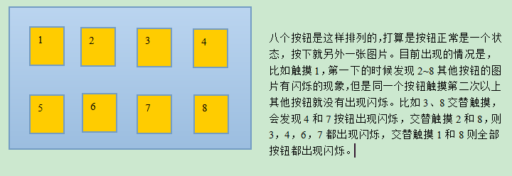

在桌面窗口创建8个button,每个BUTTON都有制定的图片,发现触摸其中一个BUTTON的时候,其他BUTTON竟然会闪烁,不知道是不是窗口重绘引起的?
重绘如果不设置回调函数,或者回调函数不对WM_PAINT,在操作过程中是否还是会重绘?

RTX截图未命名.png 测试后发现,交替触摸按钮时,以交替触摸按钮为左上角和右下角的区域内所有BUTTON都出现重绘。

fcs19870906: 测试后发现,交替触摸按钮时,以交替触摸按钮为左上角和右下角的区域内所有BUTTON都出现重绘。 (2013-12-13 10:08)
其实问题就是出在这里了,以前我把图片全部都存到NOR,然后加载到内部RAM,然后用于按键显示,发现无法正常的显示,老是出一些莫名其妙的问题,有时候显示的都是一个图片。如果你的图片都是放在了内部flash也不会出现这个问题的。

目前是所有图片都可以正常显示。刚刚又测试了一下,直接按照上面的结构创建8个按钮,不对按钮做任何设置,不给按钮添加图片,就让系统自动生成。然后还是交替1和8按钮仍然会出现其他按钮闪烁的现象。ERIC,你手头有板的话可以试一下~

你可以创建一个窗体或者对话框,在其中显示这8个button,不会出现你这种现象,已验证。

ERIC,你好,比如我随便创建一个比较大的BUTTON,比如80*90,在CLICK的时候,按钮在变白的过程总是可以看到,除了开启双缓冲有没有什么办法可以解决的。貌似在C++模拟器上创建一个大按钮都无法避免这个过程~

变白的过程是什么意思,这个我不太理解,你说的是按键常态的演示和按下后的颜色吗

恩,就是按键按下后的颜色……至今没解决…………整个程序我只是创建了几个按钮而已~理论上不可能会的。

开启这个:WM_SetCreateFlags(WM_CF_MEMDEV);

不用,系统会根据你分配的动态内存大小做分配,如果内存够大就直接的申请,如果内存不够用就会采用内存设备的分段处理。

des_sto = GUI_MEMDEV_Create(0,0,80,90);
    GUI_MEMDEV_Select(des_sto);
    button1 = BUTTON_CreateEx(0,  0,  80, 90, WM_HBKWIN, WM_CF_SHOW|WM_CF_MEMDEV, 0, GUI_ID_BUTTON1);
WM_EnableMemdev(button1);
这样创建存储设备可以吗?
