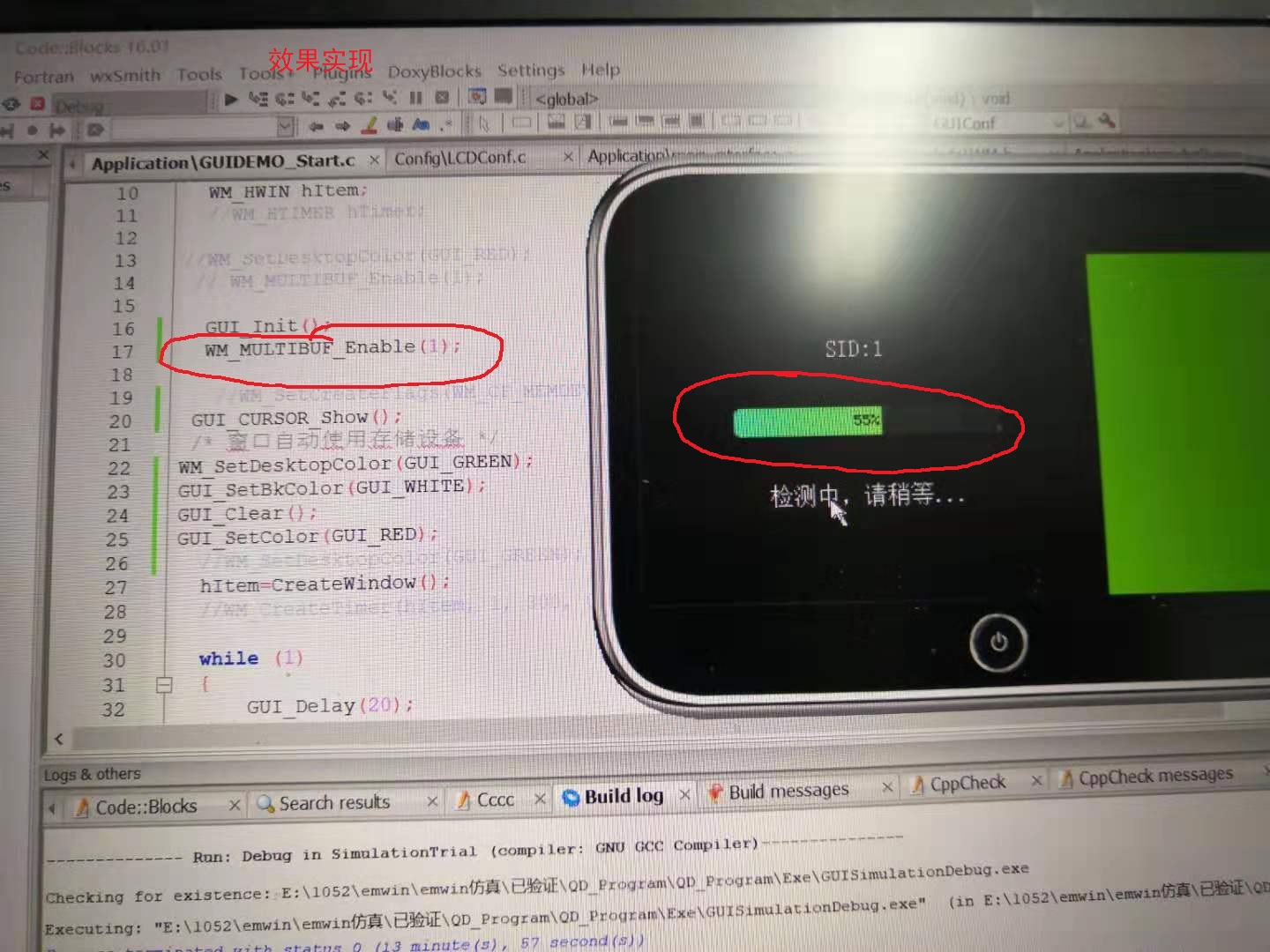

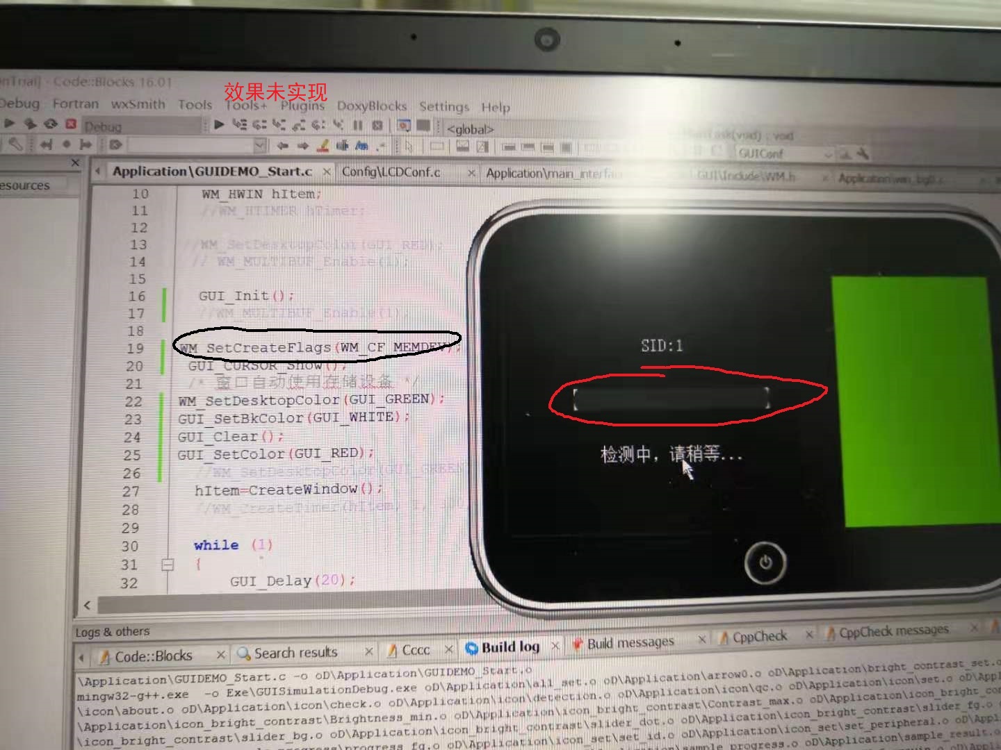

发表于 2019-10-14 17:56:38 | 显示全部楼层
硬汉兄,我这个和你的正好相反,版本是5.42
115787
 楼主| 发表于 2019-10-15 00:15:50 | 显示全部楼层
使用存储设备和多缓冲的区分是拖动大窗口的撕裂感。
你当前展示的显示是否有问题

发表于 2019-10-15 05:45:19 | 显示全部楼层
没有问题,模拟器上的显示是按我设计的走的
