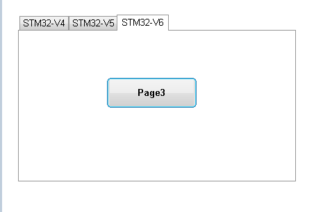

1. 实际测试发现这个消息不管是点击同一个选项卡,或者是切换不同的选项卡都会触发这个消息,有些想不通这个消息有何作用
    感觉跟点击消息冲突了。
2. 在板子上面实际测试这个控件,点击选项卡,每次都重复触发好几次消息,非常奇特,而别的控件就没有这个问题
