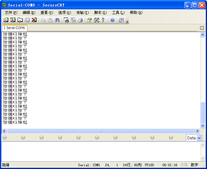

例程说明:
例程整体功能描述:
1. 创建一个1ms的滴答定时器中断以实现软件定时器
2. 主程序创建一个100ms的自动重装软件定时器,LED1
    每100ms翻转一次。
3. 创建一个按键的FIFO
4. K1按键按下点亮LED2并打印按键按下的消息,弹起熄灭LED2并打印按键弹起的消息
5. 特别注意,本实验使用的安富莱电子原创的串口FIFO的例子
