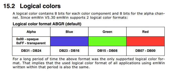

F429+32位SDRAM配置为ARGB8888格式时,绘制800*480*3的位图需要80多ms,而ABGR转ARGB就消耗了将近50ms左右
也就说,32位色绘制800*480*3的位图仅需20多ms即可。
现在的版本使用宏定义依然没有任何效果:
补充下些知识点,可能有些网友不太理解这里的含义,这个不是说做个软件上ABGR转ARGB,其实上面的截图中说的已经比较明白:
这里的意思是说emWin在5.30版本以前,它自己的颜色格式是固定的ABGR格式,如果用户的显示屏是ARGB格式的,那么每次emWin
的输出都要做颜色格式的转换,在这个上面浪费了很多时间,特别是刷图的时候,而emWin5.30版本以后,官方推出了ARGB格式,方
便了像STM32F429/439这种显示屏驱动了,这样emWin设置的颜色格式就可以直接输出了。大大提升了速度,特别是刷新图片的时候,
AGBGR8888转换F429的ARGB8888耗费了太多时间了,极其影响性能。而AGBR8888转RGB565要好非常多,因为将图片绘制到内存
设备后,已经转换成RGB565,所以直接输出的跟裸机操作一样,而转ARGB8888,即使存储到内存设备,每次输出依然要做颜色格式
转换,这个是因为ARGB格式多了一个8位的Alpha通过,每次绘制都要考虑到这个alpha的作用,所以干脆绘制到内存存储设备里面的
还依然是ABGR8888格式,这个就是速度慢的根本原因了。

发表于 2016-11-17 08:31:54 | 显示全部楼层
难道GUI.h中的宏定义不对吗?
#if (GUI_USE_ARGB)
  #define GUI_MAKE_COLOR(ABGR)  (((((U32)ABGR) & 0xFF000000ul) ^ 0xFF000000ul) | ((((U32)ABGR) & 0x00FF0000ul) >> 16) | (((U32)ABGR) & 0x0000FF00ul) | ((((U32)ABGR) & 0x000000FFul) << 16))
  #define GUI_MAKE_TRANS(Alpha) (255 - (Alpha))
#else
  #define GUI_MAKE_COLOR(ABGR)  (ABGR)
  #define GUI_MAKE_TRANS(Alpha) (Alpha)
#endif
 楼主| 发表于 2016-11-17 09:44:33 | 显示全部楼层
回 lvehe 的帖子
lvehe:难道GUI.h中的宏定义不对吗?
#if (GUI_USE_ARGB)
  #define GUI_MAKE_COLOR(ABGR)  (((((U32)ABGR) & 0xFF000000ul) ^ 0xFF000000ul) | ((((U32)ABGR) & 0x00FF0000ul) >> 16) | (((U32)ABGR) & 0x0000FF00ul) | ((((U32)ABGR) & 0x00 .. (2016-11-17 08:31)
你理解错了,可能很多兄弟像你一样,不太理解我这个帖子的含义,我在楼主位补充了些知识点,帮助大家理解下,其实上面的截图中已经说的比较明白。

发表于 2017-2-17 14:34:48 | 显示全部楼层
使用该宏定义是有效果的。我使用RGB565方式 原定义的蓝字加了宏之后变红字了
#ifndef GUICONF_H
#define GUICONF_H
*       Multi layer/display support
//#define GUI_USE_ARGB             (1)
#define GUI_NUM_LAYERS            2    // Maximum number of available layers
*       Multi tasking support
#ifdef OS_SUPPORT
#define GUI_OS                    (1)  // Compile with multitasking support
#else
#define GUI_OS                    (0)
#endif
#define GUI_MAXTASK               (5)   // 最大可调用EMWIN的任务数
*       Configuration of touch support
#ifndef   GUI_SUPPORT_TOUCH
  #define GUI_SUPPORT_TOUCH       (1)  // Support touchscreen
#endif
*       Default font
#define GUI_DEFAULT_FONT          &GUI_Font6x8
*         Configuration of available packages
#define GUI_SUPPORT_MOUSE             (1)    /* Support a mouse */
#define GUI_WINSUPPORT                (1)    /* Use window manager */
#define GUI_SUPPORT_MEMDEV            (1)    /* Memory device package available */
#define GUI_SUPPORT_DEVICES           (1)    /* Enable use of device pointers */
#endif  /* Avoid multiple inclusion */
 楼主| 发表于 2017-2-17 15:04:18 | 显示全部楼层
回 hance2000 的帖子
hance2000:使用该宏定义是有效果的。我使用RGB565方式 原定义的蓝字加了宏之后变红字了
#ifndef GUICONF_H
#define GUICONF_H
....... (2017-02-17 14:34)
没用,仅是修改了下GUI.h文件里面定义的的颜色值而已。

发表于 2017-2-22 17:38:43 | 显示全部楼层
Eric的   #define GUI_USE_ARGB (1) 确实没错!
不过该文档的如下内容是否也需要注意:
15.3 Switching to ARGB
15.3.1 Configuration
15.3.2 Required changes in existing applications
When switching from ABGR to ARGB or vice versa some things have to be considered.
Colors
32 bpp Memory devices
DIB bitmaps
15.3.3 Configuring the BitmapConverter
       以上15.3.2和15.3.3是否也要跟着改变呢~~~
