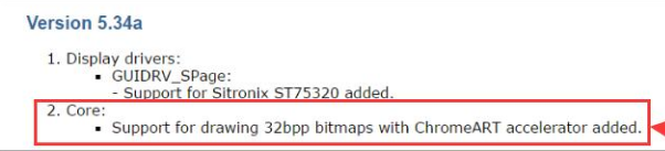

2.  现在已经使用emWin5.36版本测试了,官方说5.34版本就加入32bpp的优化功能,测试发现没有任何效果,
鉴于这个原因,专门花了一天时间才找到了下面的问题,不容易啊,兄弟们。

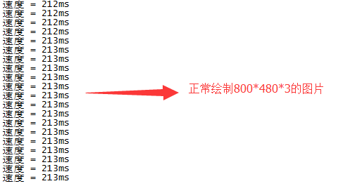

第一种测试,正常绘图,方法如下,使用函数GUI_MEMDEV_WriteAt刷图,*****213ms一帧*******
hMempic = GUI_MEMDEV_CreateEx(0, 0, 800, 480, GUI_MEMDEV_HASTRANS);
/* 将图片解码到内存设备中 */
GUI_MEMDEV_Select(hMempic);
GUI_DrawBitmap(&bm1, 0, 0);
GUI_MEMDEV_Select(0);
显示的时候调用函数:
GUI_MEMDEV_WriteAt(hMempic,0,0);

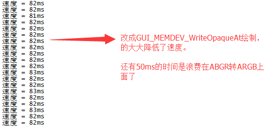

第二种测试,方法如下,使用函数GUI_MEMDEV_WriteOpaqueAt刷图,*****82ms一帧*****
速度提升相当的明显,提高了131ms。
显示的时候调用函数:
GUI_MEMDEV_WriteOpaqueAt(hMempic,0,0);
第三种测试,依然使用函数GUI_MEMDEV_WriteOpaqueAt刷图,但是由于STemWin
和MDK安装目录中的emWin都没有把ARGB格式的宏定义开放出来,导致设置
宏定没有任何效果,所以我人为的将底层转换的函数屏蔽掉了。具体速度提升至*****23ms一帧*****
当然,这个仅仅测试,因为屏蔽了转换函数,图像就显示不出来了,只能等待官方讲这个宏定义
开放出来。
