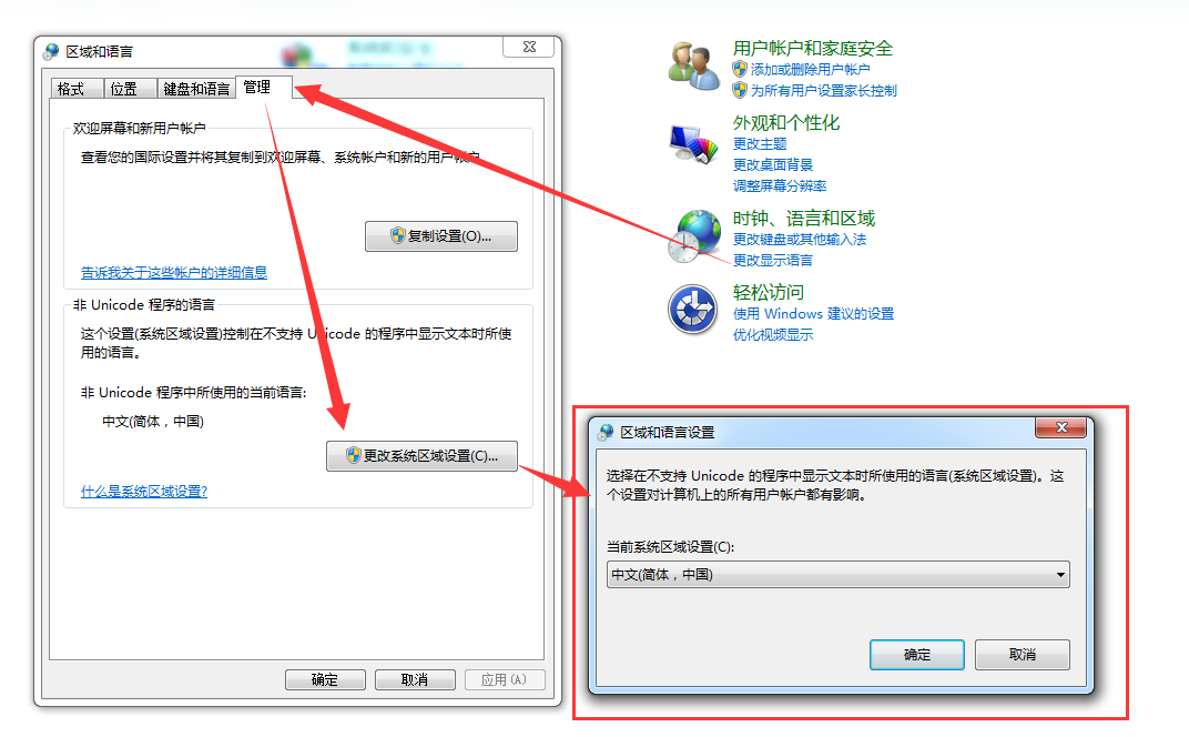

[emWin] Window字符管理全部采用Unicode字符集,编码形式是UTF-16,而我们说的中文系统是设

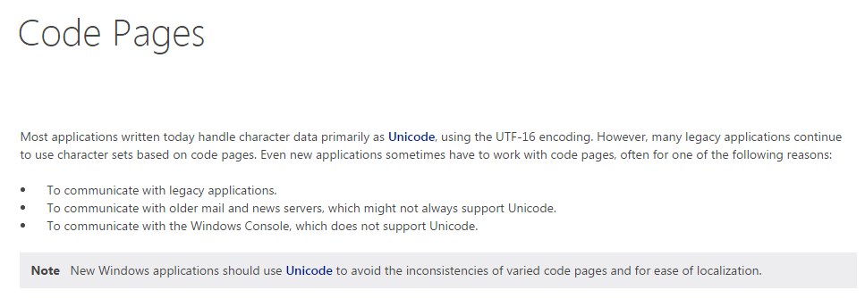

code page说明:https://msdn.microsoft.com/en-us ... 17752(v=vs.85).aspx
Uincode说明:https://msdn.microsoft.com/en-us ... 74081(v=vs.85).aspx
现在Window端基于code page的字符集的存在主要是为了兼容之前的老应用,现在已经全部升级到Unicode字符集,编码形式
UTF-16。

 楼主| 发表于 2016-11-18 11:39:19 | 显示全部楼层

 楼主| 发表于 2016-11-18 11:43:06 | 显示全部楼层
比如大家用记事本另存的时候,选择Unicode编码,其实这个就是UTF-16 LE编码
