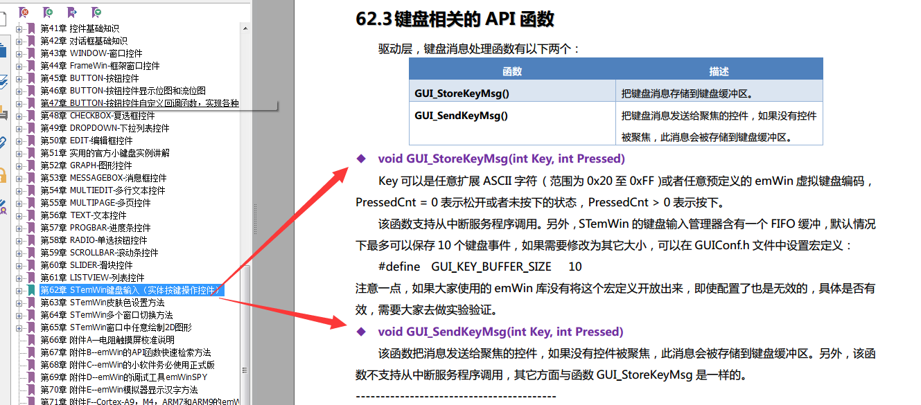

先来看下我们新版教程的说明:
为什么函数GUI_SendKeyMsg不能在中断里面调用,且看下面早期UCGUI3.98的源码
*       GUI_StoreKeyMsg
void GUI_StoreKeyMsg(int Key, int PressedCnt) {
  #if GUI_WINSUPPORT    /* If 0, WM will not generate any code */
  _KeyMsg.Key = Key;
  _KeyMsg.PressedCnt = PressedCnt;
  _KeyMsgCnt = 1;
  #ifdef GUI_X_ON_UNPROCESSED_KEY
    if (!WM_IsActive) {
      /* If the WM is deactivated, key messages are not polled by the WM.
         So call the macro in this case here.
      GUI_X_ON_UNPROCESSED_KEY(Key, PressedCnt);
  #endif
  GUI_X_SIGNAL_EVENT();
  #else
    GUI_USE_PARA(PressedCnt);
    GUI_StoreKey(Key);
    #endif
  #endif
*       GUI_SendKeyMsg
* Purpose:
*   Send the key to a window using the window manager (if available).
*   If no window is ready to take the input, we call the store routine
*   and wait for somebody to poll the buffer.
void GUI_SendKeyMsg(int Key, int PressedCnt) {
    if (!WM_OnKey(Key, PressedCnt)) {
      #endif
      GUI_StoreKeyMsg(Key, PressedCnt);
  #else
  #endif
其中的关键就在函数WM_OnKey里面了,这个函数里面有调用GUI锁,而锁的实现是基于RTOS的pend函数
这些函数一般都是不允许在中断里面调用的。
*       WM_OnKey
  Returns:
    0 if message could not be handled
int WM_OnKey(int Key, int Pressed) {
  int r = 0;
  WM_MESSAGE Msg;
  WM_LOCK();
  if (WM__hWinFocus != 0) {
    WM_KEY_INFO Info;
    Info.Key = Key;
    Info.PressedCnt = Pressed;
    Msg.MsgId = WM_KEY;
    Msg.Data.p = &Info;
    WM__SendMessage(WM__hWinFocus, &Msg);
    r = 1;
  WM_UNLOCK();
  return r;
上面这个函数WM__SendMessage会直接执行被聚焦窗口的回调函数,所以
用于调用函数GUI_SendKeyMsg会让聚焦的窗口的按键消息得到立即执行,这点特别注意:

发表于 2016-11-27 10:15:47 | 显示全部楼层
应该是有控件焦点时,用GUI_SendKeyMsg()发送至指定控件
没有焦点时,会用GUI_StoreKeyMsg()存储至缓冲

在多任务情况下,如果UI主任务和按键任务相互独立,那么在按键任务中调用GUI_SendKeyMsg会导致死机,而GUI_StoreKeyMsg不会。

已更新。
