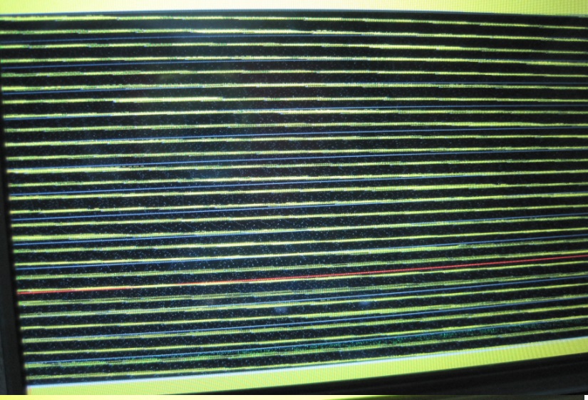

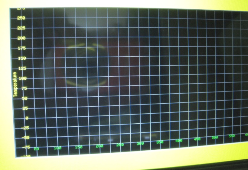

配置成2层显示的时候,一旦循环调用GUI_Exec();就成上面那样了

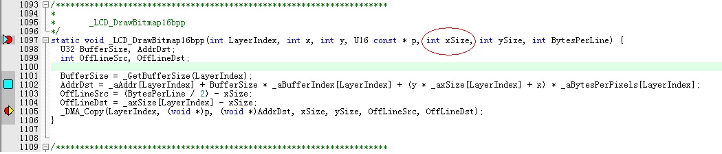

跟踪了一下发现这个函数有问题,用层1和层2调用这个的时候传进去的xSize不一样

这个问题解决了,不是emwin的问题,是液晶时序配置的问题。

两层全开,如果DCLK频率大于22MHz就会出现屏幕不稳定。
如果STM32F429只开一个层显示,DCLK配置成32MHz也不会出问题。
59
 楼主| 发表于 2014-1-18 09:38:20 | 显示全部楼层
我猜测可能是由于SDRAM带宽不够造成的这种现象,刷新液晶屏需要从SDRAM读取数据,2层就需要读取2倍的数据量,再加上屏幕变大时钟就要提高,同时还要在进行绘图操作等。

内存带宽不够,把LCD的频率降下来就好了
