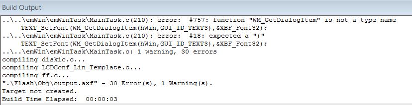

V6-529_STemWin实验_XBF格式全字库生成和使用方法,Unicode编码(裸机)这个例程编译有30个错误

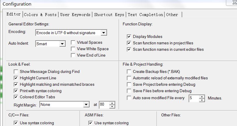

发表于 2016-11-30 14:14:08 | 显示全部楼层
使用MDK5务必注意此问题
http://www.armbbs.cn/forum.php?mod=viewthread&tid=21174
我教程中也详细讲解了这个bug。

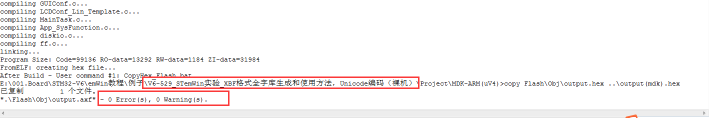

 楼主| 发表于 2016-12-1 08:15:06 | 显示全部楼层
115728
发表于 2016-12-1 10:53:56 | 显示全部楼层
回 feiante 的帖子
feiante:
 (2016-12-01 08:15)
这个编码不行,必须手动记事本改,学习下这个例子对应的教程。
